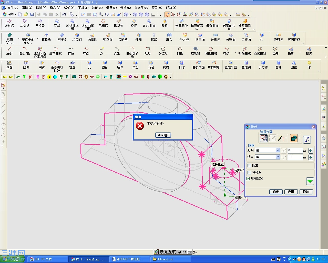

我在拉伸的时候出现了说是“非岐义实体”这是什么意思啊?是不是那圆和边上那边线碰到了,这样不行的啊?

你做的那一个出现了不封闭

0 `4 j7 z1 e( [7 w2 o( D. Y拉伸的时候出现那一种情况是线出现了交叉点,把那图标下面的文字去掉在工具条里右健-〉自定义-〉工具条对话框的右边有个选择框是显示工具条的文字就ok啊

选好截面线很重要
