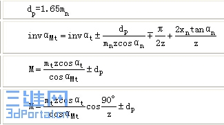

谁懂斜齿轮的量柱跨距的计算,例如:模数=1.25,齿数=70,螺旋角=7.125°,压力角=20°' m. _/ {) B9 W/ J' M
看手册看不懂,大家帮帮忙啊!谢谢!

如果没有变位的话,用量球直径2mm,则跨距公称值为:90.626mm。当然公差由你自己确定了。

不过,我认为数值应该大于齿顶圆直径90.68,否则,测量是不是很困难?, r9 F; {0 I' K2 h& R0 X
老兄,能否详细说一下。手册上公式看不懂,谢谢!% F, b- H; L" d1 T& t! X5 ~/ J

当时想你们如果用2.1量棒可能不是标准的,所以取整了,如果低于齿顶圆,测量是有困难的。那取2.1,则M值为91.005;取2.2的话,M是91.378;取2.5的话,M是92.47。; w' K9 ~9 l" m" i% o
你公式都有了,为什么算不出来呢。6 N6 R! \, B; s0 F
是因为计算aMt值有困难吗?

# i  p4 ]9 V; P( B/ ?# n4 x/ x+ ]; C谢谢hero2006兄的耐心解答,我主要是不明白αt及αn参数的含义?
发表于 2006-10-31 12:11:23 | 显示全部楼层 来自: 中国江苏苏州
an是法向齿形角,at是端面齿形角,这是由于斜齿轮产生的,直齿轮就没有这个说法了。4 B! s' }2 a" t+ e! N: s
换算关系为:tanat=tanan/cosB
