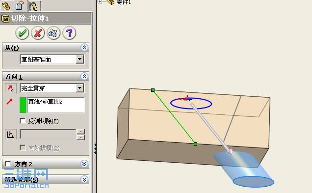

扫描切除怎么样?还有更简单的没
发表于 2006-10-28 17:17:27 | 显示全部楼层 来自: 中国河南洛阳
旋转切除如何?
" R% N8 r& }& h- P8 t# w- Y  L不过好多情况都要做基准面~
发表于 2006-10-28 18:08:24 | 显示全部楼层 来自: 中国上海
做一个辅助草图,或者引用边线.
艾飞 + 3 应助
发表于 2006-10-28 21:39:59 | 显示全部楼层 来自: 中国黑龙江大庆
同意4楼的做法,不过也可以做个基准面来解决
