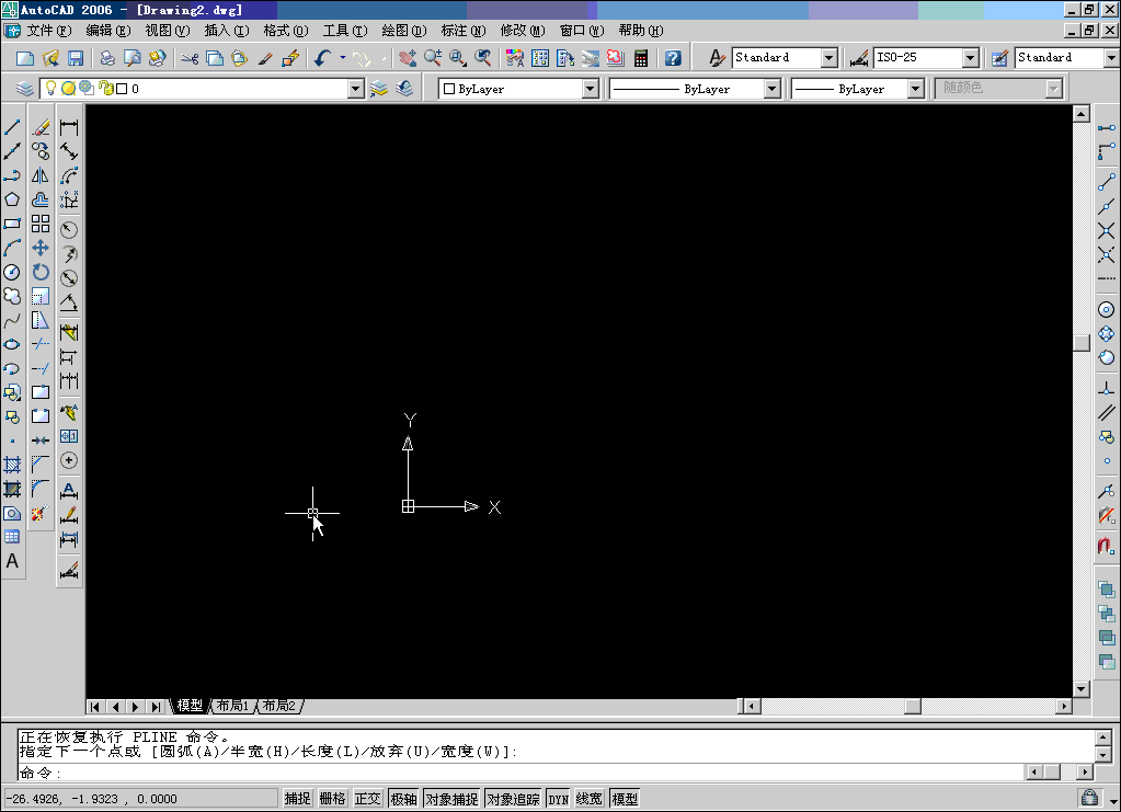

pl4 E7 Q/ C. o+ n' V; U8 s
0,0
  \  }6 Y: p5 l2 \' \45,01 h* u2 o7 O4 M6 e; k: C4 I
45,30
" ?* R0 f1 ~6 l) V30,301 }6 S3 x& `! Q! }( B' `
0,16
$ J+ \4 |* l1 Yc

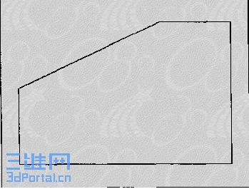

8 P5 I" Z. O- n: k7 W% M& M: c安上边的操作不能出现"原图"那个样..为什么我操作到45,30这块不是向上的直线呢?
原图
原图
我的操作
我的操作

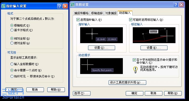

楼主,您想输入绝对坐标,但您使用的是输入相对坐标的方式。- ?, C& j' @- h
& x: v  y. M6 i% d6 w: @; P方法一,使用DYNMODE 系统变量用于打开和关闭动态输入功能0 D/ V, L' m2 R. `3 J( P* s0 w8 z' ^
+ \+ w$ u. s- ]* `2 U3 w类型:  开关
, Q5 a- H6 m" B保存位置:  用户设置
1 F* P* r7 v* [: }% \初始值:  0 3 \" y) V8 W, \8 A: g. V" K6 g
控制指针输入是使用相对坐标格式,还是使用绝对坐标格式。
- ?6 d6 n/ q) f. x8 u" Y02 Z0 ~- b7 z$ M
相对坐标$ t+ d- _5 O" {. ]$ Q
1% B, Q2 T& W5 O2 C  `; B
绝对0 L3 |( L4 |5 V
- Z2 ^6 p. \/ h: C1 `9 k- z
DYNMODE 系统变量用于打开和关闭动态输入功能。* C  @; V# q, J7 [
7 s* ?! @+ ~# M; k; W* ]/ [
方法二,在指针输入工具栏提示中指定相对或绝对坐标的步骤! f8 s, z, H% l$ F! e( I! ]1 L& C
& O  b& ?9 C# K) D如果在工具栏提示中显示的是相对坐标,要输入绝对坐标,请输入 # 来临时替代 DYNPICOORDS 系统变量。
" j9 z4 M, V, Y' q如果在工具栏提示中显示的是绝对坐标,要输入相对坐标,请输入 @ 来临时替代 DYNPICOORDS 系统变量。 5 l4 X5 O4 Y- O- X& n& u# C1 m
要输入绝对世界坐标系 (WCS) 坐标,请输入 *。
1 l/ }7 T* [) t) @4 c# b注意 在指针输入期间,可以使用快捷菜单来访问 # 和 * 前缀。& y* u" D8 }  c9 V) g4 C! Q

发表于 2006-11-3 16:27:11 | 显示全部楼层 来自: 中国湖北武汉
原帖由 10130614 于 2006-10-29 10:39 发表; `% b# x; T0 S' x& k
刚才我装了个CAD2005版本,试了一下,OK,,,为什么在CAD2006版本里会出现那种情况呢.7 Z9 z2 W1 Z( a& w- o
+ n4 l" n. j: _我输入DYNMODE看了,CAD2006里边默认是"3",,,我改成0或者1都可以,实现绝对坐标.- V7 Y  e% l9 e
谢谢.....各位朋友热心帮忙...& ]" B0 Q/ r; d9 B' d9 D9 G, N
另我看到这种情况不知道是不是写反了?...是不是应该这样(0代表绝对坐标,1代表相对坐标)
) a. I$ p0 W/ [6 U# \* _4 ]- g8 m$ G3 }/ V3 s
- p# b. K# E6 t3 z2 ^  \3 j
* F2 ?$ p+ a0 l, S" _没有写反,原来的写法是正确的,楼主如果对这个问题感兴趣,可以再看看原文,可能楼主对相对坐标和绝对坐标的概念有点混淆,祝好运!!" w& Z# L- P* q, j
; b6 y. s7 @1 u. r+ t: y# {: `/ V- S4 O% ^4 P5 c) k2 M8 s
如果楼主想输入绝对坐标,还有一种简单方法,直接关闭状态栏的"DYN"按钮即可。# p+ V6 \2 o$ Y3 e5 S+ Y5 ?5 ~% O
- W2 t8 a( L0 ~8 n6 n4 Y2 Y) @另在状态栏上,点右键,在弹出的“草图设置”对话框中,选择“动态输入”选项卡,里面有更多选择。; j# j7 r( t: ?. `7 {- ^$ k: g2 v
