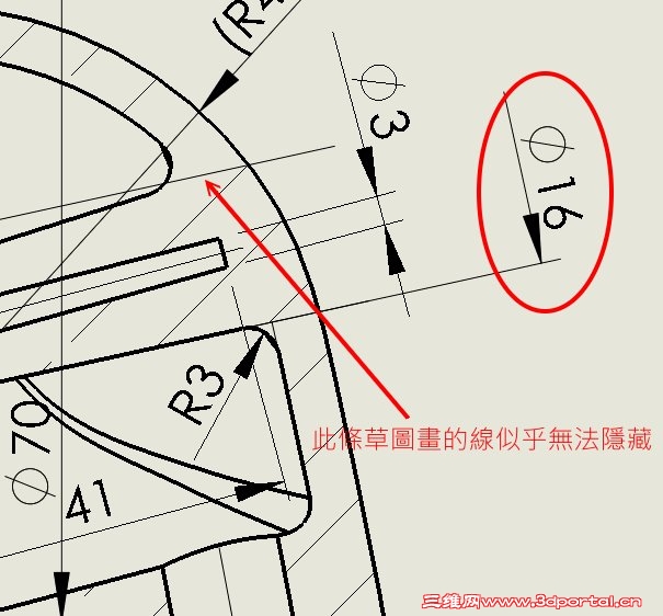

問題如下圖紅色圈選處,是一個標註半邊的線性標註,不知在SW 2014要如何操作呢?

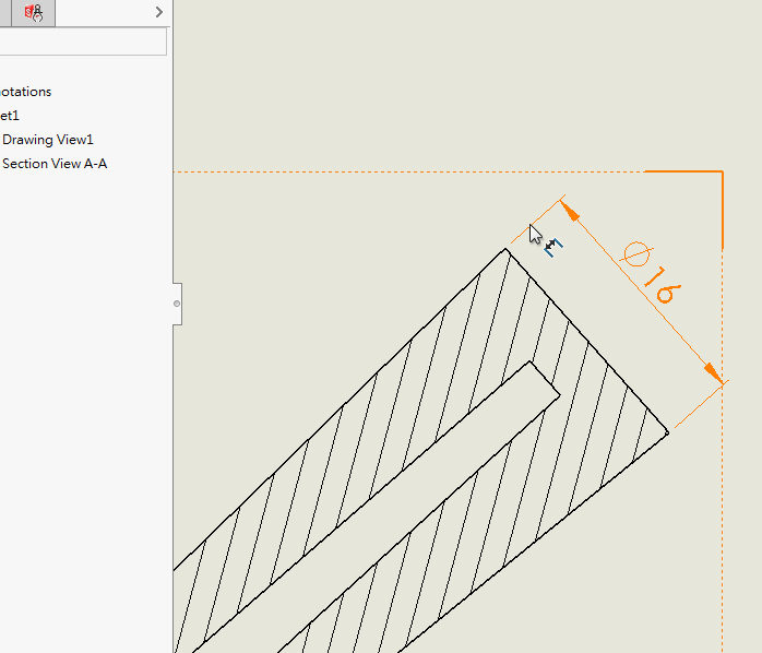

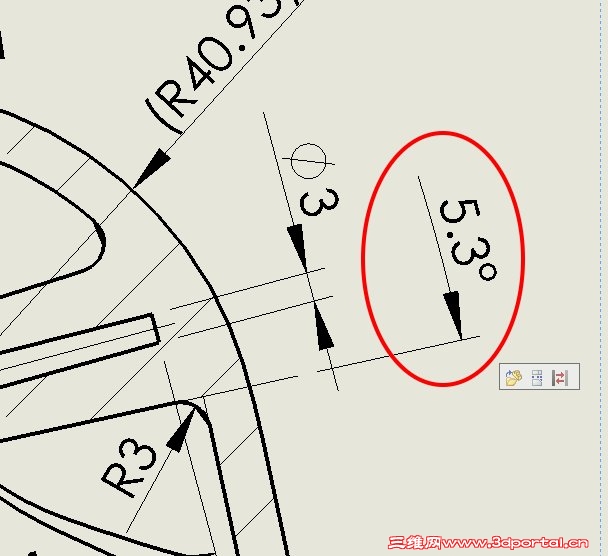

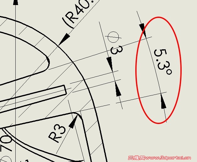

7 c6 y0 b% l& ^/ y& W9 g& v感謝"kungli03"還做動畫說明,可是要說明的是我紅色圈起來的尺寸是有脫模角度的一邊,如果標註脫模角度(5.3)的話,隱藏"界線及尺寸線"都沒問題.(下圖1,2)

2 u2 p1 a! u3 t3 a0 L4 w* E但如果要標註線性尺寸,我必須用草圖順著脫模斜度一邊畫出"直線"後,偏移"16"複製另一邊,尺寸16才會顯示出來."16"的"界線及尺寸線"可隱藏也沒問題,但草圖畫的直線(尤其是偏移的那條卻無法隱藏.)如下圖 3
