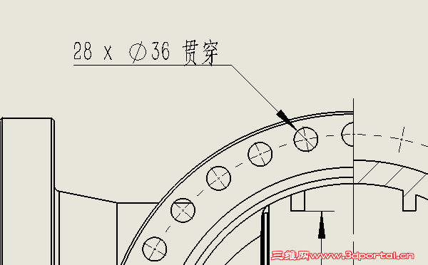

发表于 2018-5-8 11:21:50 | 显示全部楼层 |阅读模式 来自: 中国浙江温州
安装
主题分类用于问题归类:
RT,如下图,数量28是我手打上去的,如果在实体中改变孔数,这个数量是不会变动的,如果能做到数量尺寸随动,用dimxpert里的极坐标尺寸标注也不行孔是我拉伸切除加阵列出来的
1 s1 u4 |( e6 u2 h/ w( g7 K% _$ f. k2 e
: |6 b; B; \, ~8 {; {3 m$ l( B9 B7 q. U7 E9 G
发表于 2018-5-8 19:32:42 | 显示全部楼层 来自: 中国广东深圳
这个孔必须要用异形孔做的,而且要用孔标注才行,你用智能尺寸标注的尺寸是不会生成孔数量的。
发表于 2018-5-9 00:12:53 | 显示全部楼层 来自: 中国江苏淮安
这种只能手打吧
 楼主| 发表于 2018-5-9 09:50:34 | 显示全部楼层 来自: 中国浙江温州
NC@jiang@nan 发表于 2018-5-8 19:32
. t8 j6 U1 [. t" J这个孔必须要用异形孔做的,而且要用孔标注才行,你用智能尺寸标注的尺寸是不会生成孔数量的。
& I! e( g! `- X6 d1 h
异形孔好像就不能用方程式了啊,我的尺寸都是在方程式中定义的
