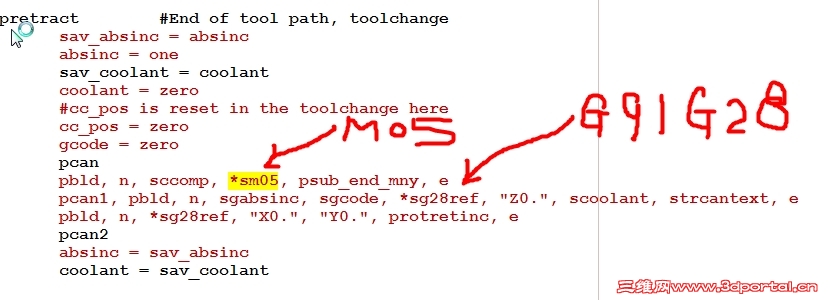

想要主軸提早停止(M5往前放)
- F# l1 h/ k9 T/ W% W該如何修改後處理的哪一部分拜託;)( h  k5 e3 `( V: Z

/ Z' M" t9 D% ~! v9 \' |" G/ f% l! U打开后处理文件,按下图更改
9 N3 D- X( C' {8 B  p2 h: L; ?4 R 搜狗截图20180509214248.jpg 0 V, q) q% a& t3 e4 i& l% C; L
