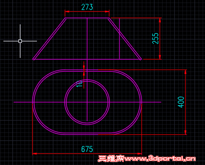

按照这个图做的曲面,然后使用展平功能,发现展平后的内孔非常小,怎么回事?

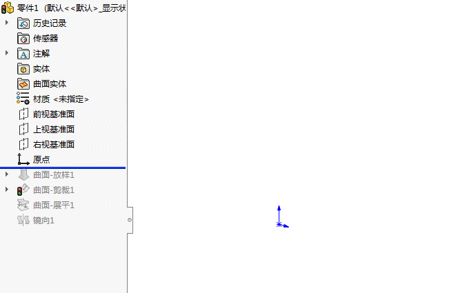

有问题时先不要怀疑是不是BUG,可用各种方法来验证自己的判断。
) j2 \+ j: k( V: w& h
点评
为什么你用镜像来做呢?  详情 回复 发表于 2018-5-10 12:37
 楼主| 发表于 2018-5-10 12:37:48 | 显示全部楼层 来自: 中国上海
文惠 发表于 2018-5-10 12:213 j- N* S2 C: @
" ^8 F3 L0 ]- p* y3 O! u, D为什么你用镜像来做呢?
发表于 2018-5-10 12:41:32 | 显示全部楼层 来自: 中国广东肇庆
你先说说用镜像来做是否有问题?
