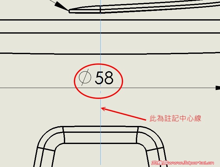

問題如下圖所示,在工程圖標註尺寸時遇到中心線可以斷開嗎?6 d3 Z2 T; d9 D; `

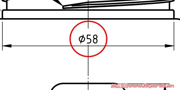

所需要的結果圖片如下 :

不知你用什么标准,要符合GB是必须要断开的。

5 n$ B1 l. W( T) c對!! 我的問題就是要如何斷開,像1F第二張圖片的結果
发表于 2018-5-10 13:54:52 | 显示全部楼层 来自: 中国广东肇庆
我的做法是直接用草图画中心线,然后把中心线分割,把不要的部分删除。

+ c+ p+ ~' R' f4 A0 q感謝幫忙解答,試著操作順序為1.改換草圖中心線 2.點選中心線按右鍵選"切斷圖元"3.點選中心線要空出的線段(兩點)4.點選兩點間線段按刪除5.移動尺寸標註到留出的空間
