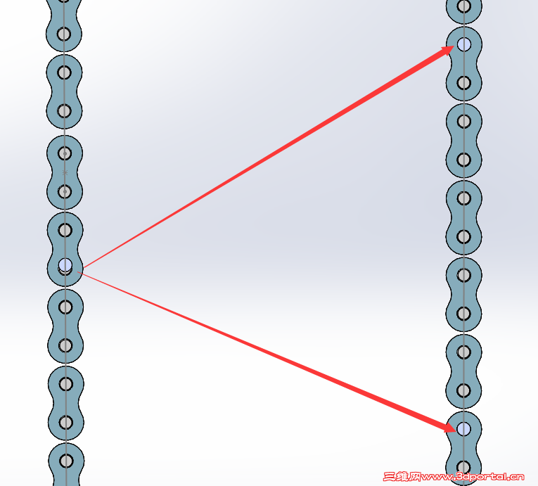

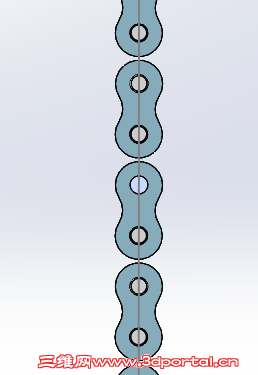

这个链条是用曲线阵列出来的,  后面加了一个小圆柱 ,用曲线阵列   头与尾端的尺寸位置有偏差的 请问这问题怎样解决的

链条要做的好,直接用装配体链条阵列
发表于 2018-5-25 08:33:35 | 显示全部楼层 来自: 中国陕西西安
曲线阵列的话必须把链条节距和长度算好!如果是直线段的话没有问题,曲线段的话不管怎样都是有误差的!建议升2015及以上版本在装配体中用链阵列!
