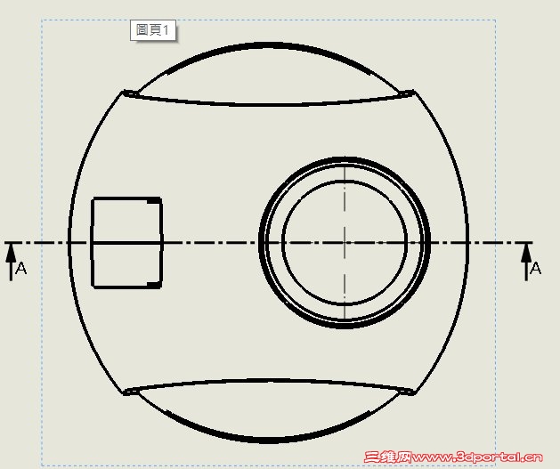

所謂的"半視圖"如下圖1所示,只是不知SolidWorks可否做得到呢? (版本:2014)7 s5 q8 W. K+ a) x+ K1 x2 h  w( N2 [
圖1* G& w1 O6 d" b7 k
問題 -23.jpg   j9 w/ B% G  ?; H8 s. u

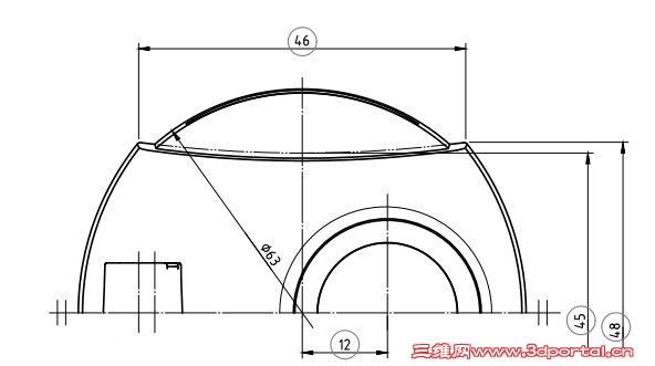

而圖2是完整的俯視圖, `5 X% S' s( Z+ H& j. o6 V" r
- a# c6 d- Q* N; w" _' T( u
2 p3 A( X5 E. e' w) s5 e圖2
- ?1 ]# q) F8 A" ?( K) m 問題 -24.jpg 2 f' @3 g3 \! O7 l* u+ }

剛試了一下,發現"裁減視圖"可以做到此效果.$ Q9 n0 _! M6 E, t( n" f2 N
