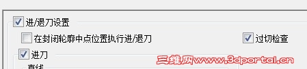

MASTERCAM2017更改进退刀点设置为什么不从曲线起点而从中点进刀
发表于 2018-5-19 21:04:48 | 显示全部楼层 来自: 中国山东烟台
因为刀路中开着从中点进退
发表于 2018-5-20 08:14:43 | 显示全部楼层 来自: 中国山东潍坊
这样
 楼主| 发表于 2018-5-28 10:38:19 | 显示全部楼层 来自: 中国江苏
路过不买 发表于 2018-5-19 21:04
: a! @' k" k! X" U8 M) k- h0 M因为刀路中开着从中点进退
* |- o4 R+ o4 q4 ^0 M6 ~. l- I
O(∩_∩)O谢谢解决了
