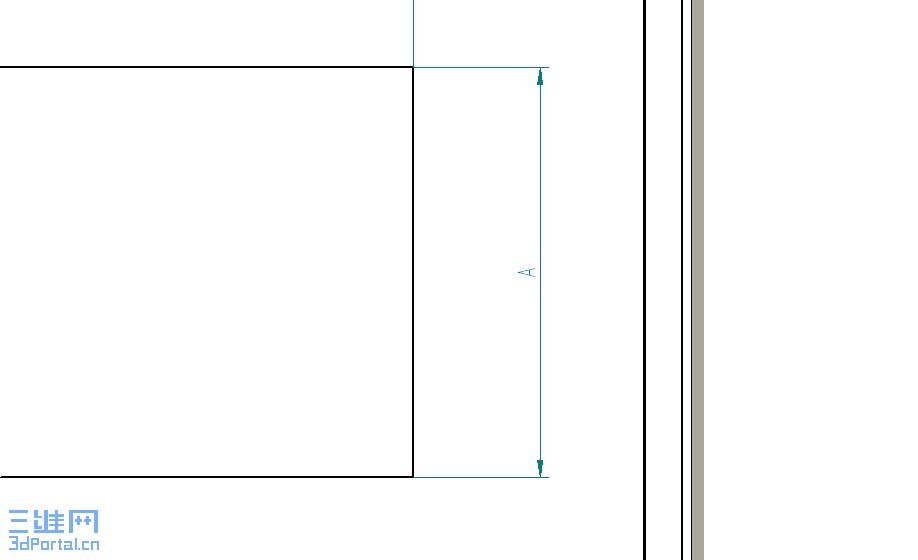

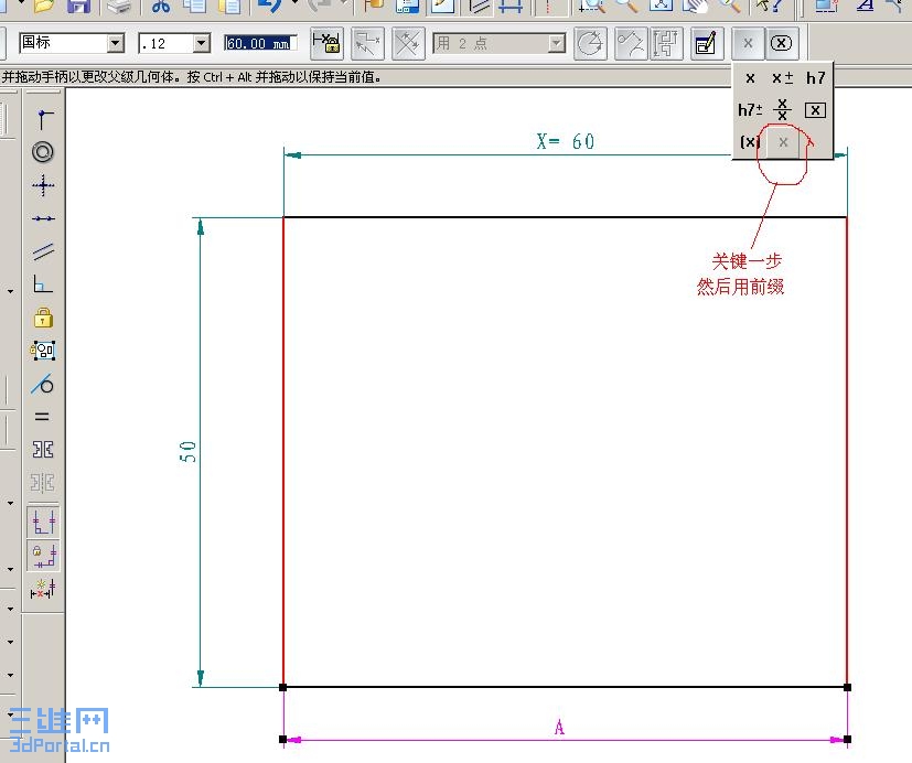

不知是否有介绍如何在工程图中将 部分 尺寸表示为 代号
 楼主| 发表于 2006-10-30 10:03:10 | 显示全部楼层 来自: 中国江苏扬州
原帖由 gold8 于 2006-10-30 09:45 发表
) S: u! a$ A: W沙发
# G1 [/ S; {. y0 z* j* |4 s  {1 ]8 l* u0 {) S
谢谢楼柱
+ B: e: r7 |+ x7 T0 A
+ x: n' @3 O$ B. g不知是否有介绍如何在工程图中将 部分 尺寸表示为 代号
) V. U$ L) A! h- C
公差尺寸代号的标注方法么?我这有工程图教程,里面应该很全的,看看吧7 }' v$ L5 j. a" A+ v
& F( w6 I3 p/ i
[ 本帖最后由 mjmjm 于 2006-10-30 10:05 编辑 ]
solidedge工程图课程.rar
373.55 KB, 下载次数: 668
发表于 2006-10-30 10:15:01 | 显示全部楼层 来自: 中国湖北武汉
原帖由 mjmjm 于 2006-10-30 10:03 发表
1 h! }8 w/ d1 |5 j2 o7 e) f# S* R( J, T7 x5 Y
9 _: Z# Z! Y% b+ Q* |2 N # X1 T& H% D" S* A
; B2 o- |/ D% m: S- C. c5 }
不是说公差代号。, \! `% b& T! ?- S& Z
具体说:! @- C5 j% R- E! j- v
如要做一个零件系列(大约有100种),用表格+代号的方式所有系列尺寸,就如同在Autocad中,可以用代号代替尺寸的实际值一样5 I$ H( {0 N7 \, V5 E
这时在SOLIDEDGE工程图中如何操作呀。- m# a, `- }1 B" I2 E- i
是部分代号喔,否则用显示变量名就可以了。
6 ?! j* x, @4 U( L" F
' @: c" o2 {4 V& G1:我的体会是用,直接替换成A,L,W .....一定是不可行的,会报无此变量。$ t0 n6 [8 [% E, h6 N7 q# \
  如用前缀的方法 尺寸又不能清空,最少也要是个0,还要加个下划线,而且前缀与数值之间间隔也很大。) j% Z0 e0 c0 W. n' s
2:用显示变量名,结果所有尺寸都成了代号  j1 ?% R2 @7 _; H. d, p/ T
4 H7 g/ g: ?, M; D: J6 J  请教一个最好办法!
 楼主| 发表于 2006-10-30 10:39:35 | 显示全部楼层 来自: 中国江苏扬州
直接把变量名改为A,L,W ,然后右键显示全部名称,是不是这样的
发表于 2006-10-30 10:52:51 | 显示全部楼层 来自: 中国湖北武汉
想了很久,无意中找到
% U$ F# ^- @* S( K4 G. Y有关键一步
 楼主| 发表于 2006-10-30 11:01:30 | 显示全部楼层 来自: 中国江苏扬州
对哦,呵呵,学了一招,谢谢
