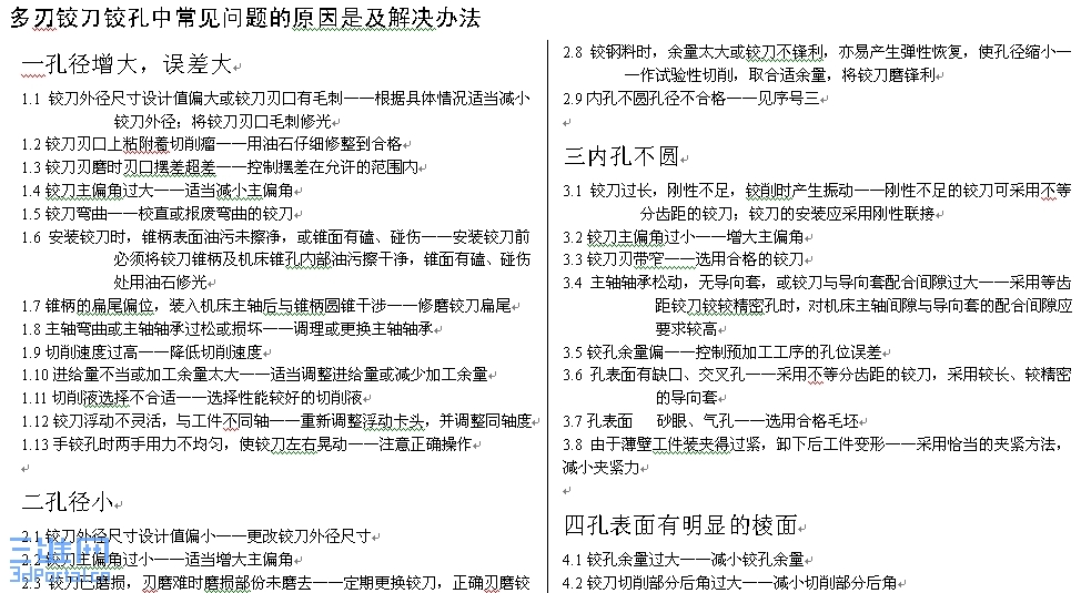

有多刃铰刀铰孔时常见问题及解决方法与大家共享.
多刃铰刀铰孔中常见问题的原因是及解决办法.rar
