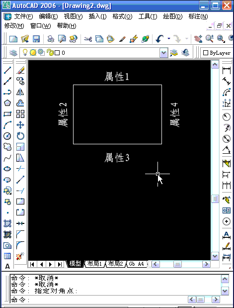

CAD中定义了属性的块,例如有四个属性,属性1/属性2/属性3/属性4,在块插入时,可能属性的输入提示是无序的,也就是说没有按1~4的顺序出现,请问如何重新排序,让属性按要求的顺序出现!

楼主用的是什么版本的?, c' g) f1 z. Q
* w8 ]* W( a9 {5 l) i+ s2000版本的属性块就是属性的输入提示是无序的。2002记不大清楚了!; w; @" F$ R& _, e4 O* s/ {2 K
% Q0 ?: Z4 X+ q( h& ?" K+ z/ d
但到了2004以后的版本都可以对属性的输入进行排序!
: g+ [8 W! ~9 _  |/ H7 Q3 u: C - r+ W8 u9 V0 c% @) `
用2006做个演示:为了方便我只做了4到1和1到4的顺序!其实可以任意排序的!

是按属性的输入顺序进行排序的!·~
发表于 2006-10-31 19:59:03 | 显示全部楼层 来自: 中国江苏常州
直接输入battman,然后选中需要修改的图块,就可以修改了
发表于 2006-11-24 15:05:23 | 显示全部楼层 来自: 中国江苏无锡
不是无序的,而是按你选择的顺序排序的!
