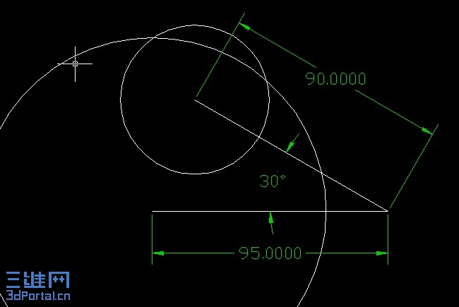

由于CAM里面不具有尺寸驱动和几何约束的作图方法.因此,二维作图法是应该多作才不致于生疏.http://www.3dportal.cn/attach/2005-12/ahnada200512411264278563.jpg
5 e9 e9 V8 x" ~; Q3 v3 ~& t. A  c% m/ e$ [0 ]9 M6 M
( q  W' Q- s9 s' l2 u+ a/ L8 ~' Q
快一年的题了
4 Y: _# |! x( Y: G; q( k今天有会员短讯引到这才看到.
  l/ h1 I8 P8 k! Y: U7 h4 x1 }9 B' Q* ^- a  d7 I
楼主这题有点意思,
- r* Y- t5 E; c  ^" w+ L线段95与线段70是否垂直不确定, 尺寸标注也没有封闭, 有唯一正解.
! H, M* C7 r( \' A3 S4 y大家做个练习, 有谁第一个解开, 奖20积分 !!!
4 \' J* C! q# w! V7 b; }给出正确答案者请短信通知我$ Y- j+ |+ U6 R; ?+ Z& n9 E
                                                       --  wangxili       2006.10.25

尺寸都封闭了,怎么搞啊 搞不出来!; z0 o9 x) ]+ j( v
: S+ P: Y+ _1 {. n
2 L5 I' q) f  t! |$ A: c/ O8 @/ K
请文明用语  by江南有雪
发表于 2006-4-14 22:54:43 | 显示全部楼层 来自: 中国四川成都
画不出来
5 z$ N1 u% f$ Q9 c! s因为尺寸标注有问题
8 p5 W* e" t& p# \/ V) E* Q除非左边那条线是垂直线

除非左边那条线是垂直线

这么简单就不要拿出来了,先画水平,再画30度斜线,水平线上取点画圆确定能够交点
发表于 2006-9-9 21:04:09 | 显示全部楼层 来自: 中国广东中山
左边的是垂线,那就很简单

一外行,出了题就溜,尺寸标注很有问题/ }, {( V+ e6 U1 P1 q7 \: k
不敢见人了吧7 _) ?0 j- |; L: I4 @& O/ R% t& ~
8 `1 N" b5 M9 n" c
请文明用语  by江南有雪
发表于 2006-9-14 19:22:57 | 显示全部楼层 来自: 中国上海
对, 就机械制图来说 楼主就是一外行。
发表于 2006-10-4 12:15:09 | 显示全部楼层 来自: 中国浙江嘉兴
尺寸标注有问题,,,制图常识,,,,

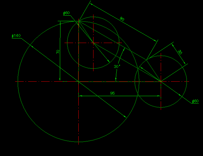

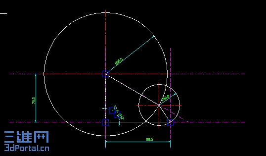

我来,大家看看对不?  p" m" Y7 f4 w9 @6 l# t! F5 B
( U3 y$ C" B* A4 ?8 w8 y
[ 本帖最后由 YCMLYGJ 于 2006-10-25 17:05 编辑 ]

发表于 2006-10-25 17:27:55 | 显示全部楼层 来自: 中国上海
有点难度,好久没做过这种题了,得费点脑筋。
发表于 2006-10-25 17:29:37 | 显示全部楼层 来自: 中国上海
楼上好样的!做得不错。

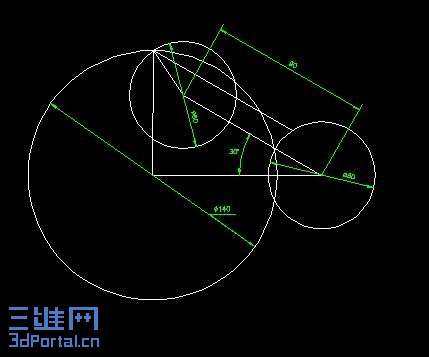

发表于 2006-10-25 17:30:05 | 显示全部楼层 来自: 中国山东烟台
晚啦,楼上已经做出来了,不过还是传上来吧。/ |% w+ ]$ X" a6 i0 t/ h
' \) [, t' u- R& v
[ 本帖最后由 sxw68 于 2006-10-25 17:33 编辑 ]
wangxili + 5 虽晚一点, 也给点鼓励!!!

本题, 如还有不同解题方法者可继续跟贴做答, 继续加分
发表于 2006-10-25 17:40:00 | 显示全部楼层 来自: 中国上海
建议大家用楼主说的CAM来尝试画一下,用CAD显然比那个简单。
发表于 2006-10-25 18:43:51 | 显示全部楼层 来自: 中国北京
是得动动脑筋才能做出来,巧妙地利用平行四边形的原理,呵呵。谁还有类似的作图题,或好的机械制图题都提出来,我将试情况置顶供大家练习。

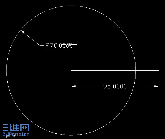

发表于 2006-10-25 19:17:11 | 显示全部楼层 来自: 中国山东青岛
这个图以前划过类似的。。只是那个角度标注位置不一样
3 I6 [9 V0 T' n6 Z这是用autocad画的,用其他软件的约束会非常容易
参与人数 1三维币 +10 收起 理由
wangxili + 10 思路是一样的, 鼓励下

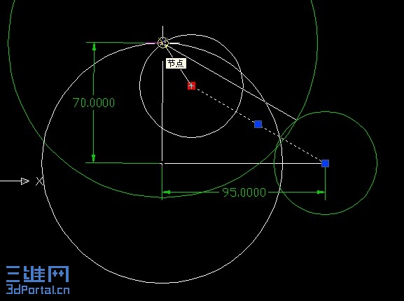

发表于 2006-10-26 16:13:26 | 显示全部楼层 来自: 中国浙江绍兴
答案
原帖由 ahnada 于 2005-12-4 11:26 发表! U0 H. _1 f6 x4 R4 s
+ \1 `4 {$ ]# A7 H这就是我的答案   两条线不是直角,也就是说不垂直
* ~: U# `2 {: A' e! \) s: c. u1 g! |2 N4 \3 l" r! o" t2 x
[ 本帖最后由 sycfj 于 2006-10-26 16:27 编辑 ]
