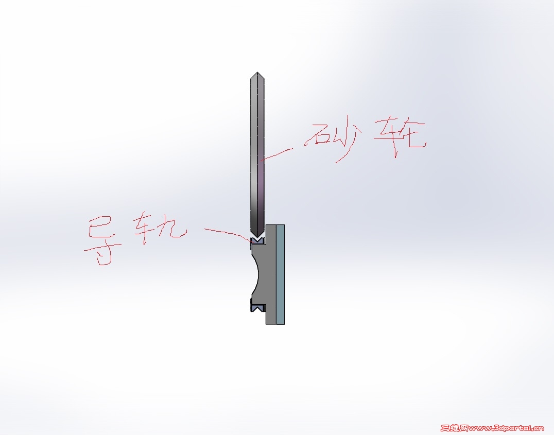

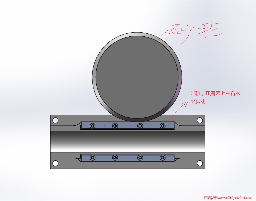

各位大神好:1 ]( ^" R/ u6 p% c2 R
+ p: U* w: i/ [3 N我现需要设计一磨床磨V形导轨的夹具。砂轮也是V形的,要一次性磨砂轮V形的两个平面,如图所示。磨床的工作台是有磁力的,可以通电后用磁力吸紧夹具。
& @% {! f/ m8 |* P% K夹具要求:比较方便调整导轨V形面相对砂轮的V形面重合(导轨左右动时上下左右前后方向都要保持和砂轮重合哦)。大家有什么好建议呢?或能否帮我设计1 W; k" ]& H+ t5 v9 C$ u
一方案。先多谢啦!!

我不是做夹具的,但我觉得你这样用螺丝固定应该就是不对的
发表于 2018-5-30 16:01:49 | 显示全部楼层 来自: 中国山东烟台
可以考虑电磁吸盘加定位块限位方式,用螺栓固定确实不合适,因为无法消除导轨原始的变形
阿帕奇 + 3
发表于 2018-6-2 10:30:47 | 显示全部楼层 来自: 中国广东江门
磨导轨一股用双碗形砂轮磨头的导轨床加工。成形砂轮没见过,精度不会保证。
