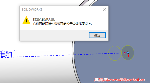

[求助] 找出孔的点无效,它们可能没被约束或可能位于边线或顶点上?
发表于 2018-6-1 10:19:14 | 显示全部楼层 |阅读模式 来自: 中国湖北宜昌
安装
主题分类用于问题归类:
http://www.3dportal.cn/discuz/forum.php?mod=image&aid=2330726&size=300x300&key=b22623ef188f5f3a&nocache=yes&type=fixnone# A' m( w# e2 Q" R
8 D! \/ X% K) z0 e如图,在轴的端面用孔向导添加螺纹孔总出这样的提示,是什么原因?怎么解决?
% g7 ~- |1 ^0 v( N9 E
发表于 2018-6-1 11:50:44 | 显示全部楼层 来自: 中国浙江嘉兴
直接画一个草图线段。最好端点与面重合
发表于 2018-6-1 14:19:02 | 显示全部楼层 来自: 中国湖南
先不要把点点在那个端点上,再把它移到那个端点上或加几何关系约束就行了。
 楼主| 发表于 2018-6-1 14:56:07 | 显示全部楼层 来自: 中国湖北宜昌
zqm 发表于 2018-6-1 14:190 m, f1 M7 Y4 E$ |4 E, a( v7 c
) r2 Y+ d: j2 [
我放在别处后加约束也加不了啊
发表于 2018-6-1 16:14:49 | 显示全部楼层 来自: 中国浙江嘉兴
2 `! J+ P7 V: _
阿帕奇 + 3
 楼主| 发表于 2018-6-4 15:26:19 | 显示全部楼层 来自: 中国湖北宜昌
licoolicoo 发表于 2018-6-1 16:14, A* s# ?) Z7 w9 E* d9 v/ v
是这种意思吗?
0 l0 o, ]3 x; h: ]' K1 K$ Q多谢多谢
