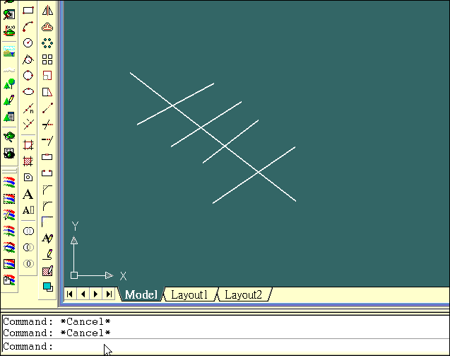

1.Trim命令
! s, n2 i8 B+ F' U- H5 U2.命令输入“F”,回车; ~, h  X, z0 p% E" u9 u: I/ J; c
3.在需要修剪的线条上面画线! m9 C$ ?7 M: B' a+ p: r
4.ok

F 键同样也适于延伸' F; G/ A5 U+ G/ G9 v7 _" {2 H
延伸和修剪是一对相互的命令,可以用SHIFT在命令中转换

指令EXTRIM,須安裝Express tools。

1. TRIM命令
: d, G: @5 A( y) s$ a2 L2. 在绘图区任意地方点一下鼠标右键' V, O- S4 T2 J4 [1 y
3. 在需要修剪的线上点左键,OK

2006以后可以直接框选了吧,2005以前需要这样的,
