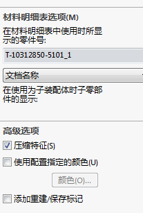

我做了一个大型装配件。用了2个配置。配置A中有零件1,没有零件2。配置B中,没有零件1但是有零件2。但是二维图就遇到麻烦了。二维图的明细表只能对应一种配置。所以明细表的零件就不全。请问各位大侠,如何解决这个问题。谢谢谢谢!/ O* t* B! t; @% C

按上面的提升修改就可以了
本帖最后由 zhenggong168 于 2018-6-9 16:49 编辑 - A1 w8 @. W6 I
9 L/ T7 _: u- g2 L0 e: A5 h8 l! J[img][/img]

我的SW2016没有这个选项。您用的是2017对吧。还是谢谢你。看来要升级了
