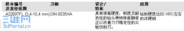

在HRC=60左右的钢上加工直径12mm  深度70左右的孔,那位大侠指导一下刀具材料及参数方面的资料啊

蒂泰克斯 精密切削刀具9 X. ^" b* ?8 _% e# z+ P; c5 Y
中文网站( [4 L0 Y' x- U. p: a0 T; G
http://www.titex.com/cn$ Z0 q( I- w: I, ^4 u* {
针对淬硬钢可钻削的最大硬度65度(HRC)

发表于 2006-10-30 15:02:29 | 显示全部楼层 来自: 中国北京
原帖由 corrugator 于 2006-10-30 14:03 发表
8 \5 _8 `7 v% d' I2 m3 {3 I' r蒂泰克斯 精密切削刀具
: s; V1 e, F0 g4 _$ Z$ t中文网站& F( d; J1 y/ K! M0 l! T
http://www.titex.com/cn4 n: t  d" y4 ~* E3 o2 @
" o, Q: p3 J* e( E7 \& f0 ]0 W7 |, q: a7 ~5 N- l+ o
德国钴领钻头也没问题!
' t1 |' R* ~5 _5 n9 W
: p2 c7 ~4 C9 t, Q" J
TITEX已经属于WALTER公司了
) b. G1 K. ~- Q# V- N2 t  T
: G" Q6 O* m% n# K* h6 bGULING的钻头也不错,我们的钻头都是这两个公司的.
Ryo.Zhang + 3 应助
