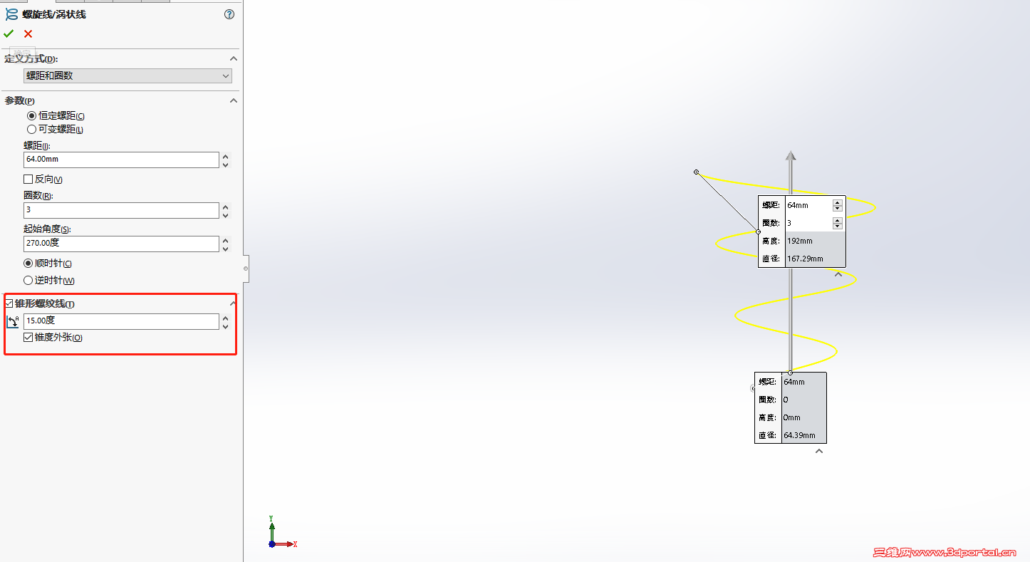

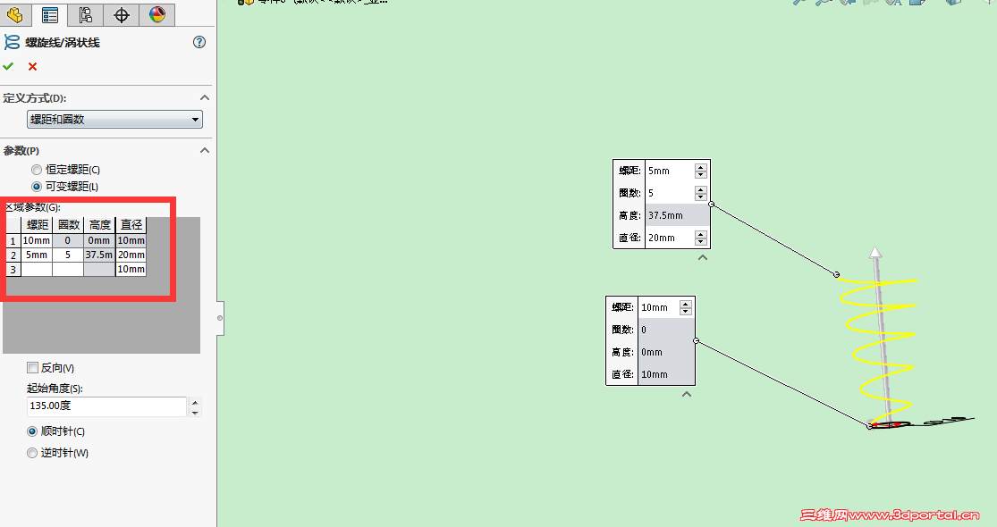

请问下 哪个兄弟知道 变径弹簧的画法  就是 起始直径为10  结束直径为5 这样的$ b5 Z  h: J3 N2 Y

发表于 2018-6-6 17:07:12 | 显示全部楼层 来自: 中国广东深圳
螺旋线里有个锥形螺纹线设置角度就可以实现了$ P: C% _1 P2 y, C2 {

发表于 2018-6-16 11:29:46 | 显示全部楼层 来自: 中国江苏苏州
选择可变螺距即可,螺距跟外径都可以设置

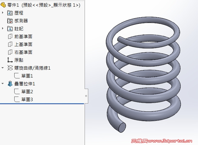

发表于 2018-6-16 15:06:13 | 显示全部楼层 来自: 中国台湾
猜想是这様
8 z! u) x% M4 A 01.jpg 0 a8 C7 k) e% p1 D2 I. `
