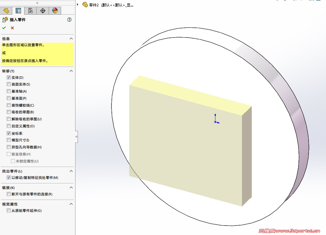

菜单/插入/零件& Z# F+ C9 r1 W
选择《以移动/复制特征找出零件》. S% F) d' u* u: ?( v3 X. L
点击绘图窗口,放入零件,并添加配合关系以调整方向。

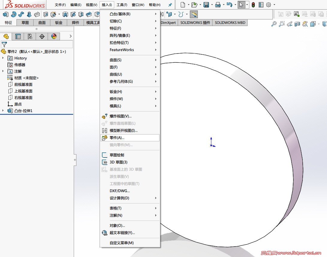

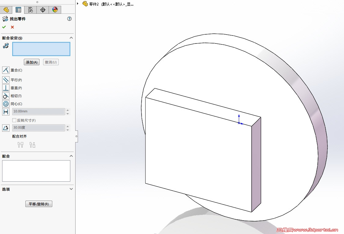

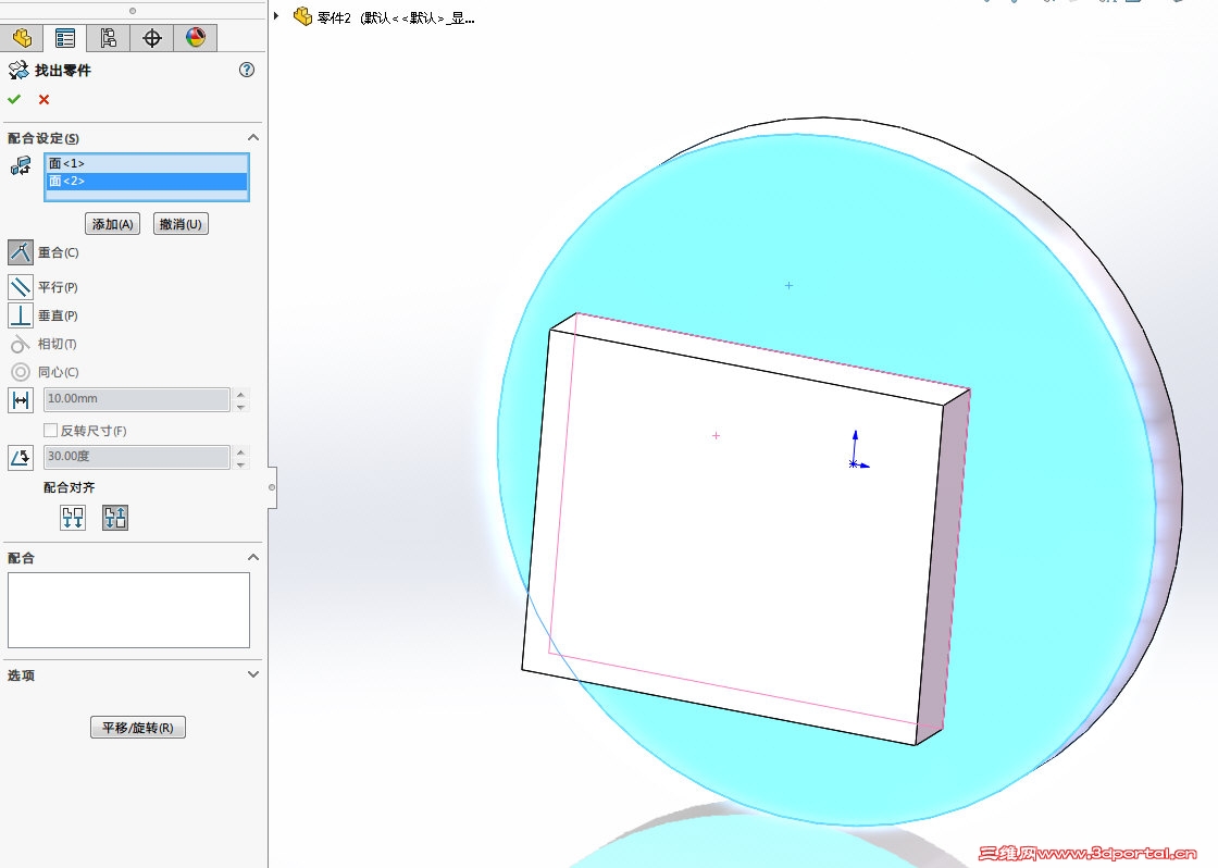

5 D! M0 [0 u6 S9 W当然可以在零件里添加零件图了。
0 J1 o7 @  W, F: M6 Z6 p- V菜单——插入——零件,添加配合跟装配图差不多。

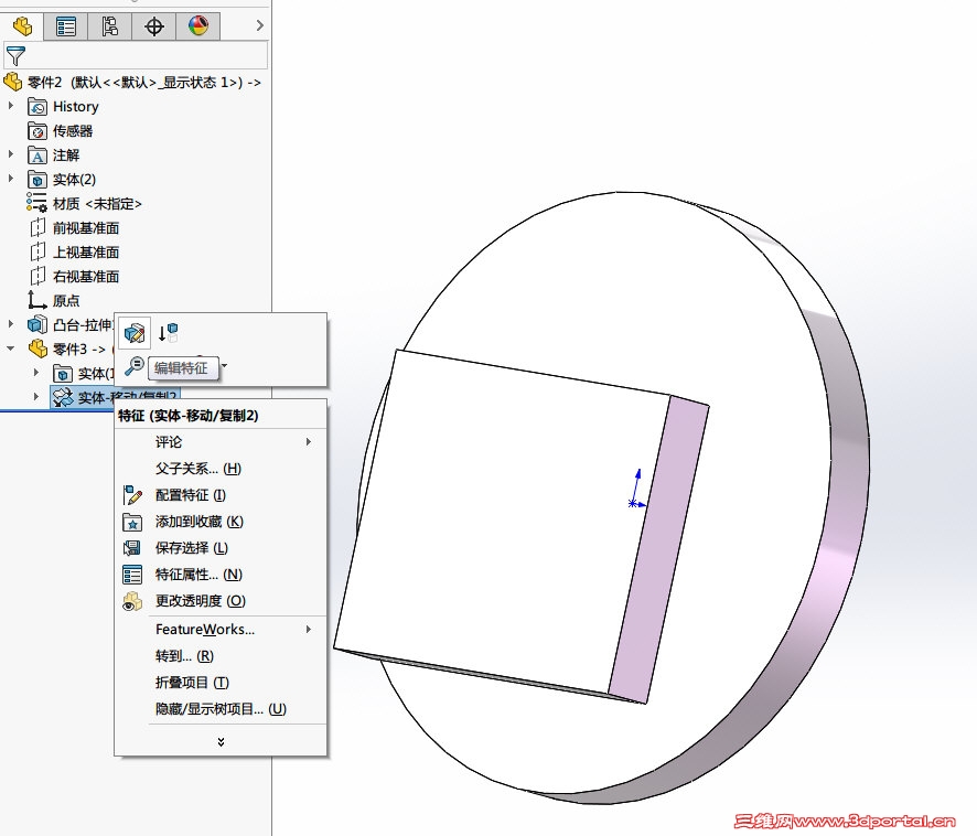

3 A0 Y/ E* u8 e) D/ d, a) l如果要修改配合关系,右键编辑特征,修改。

7 x7 t- a+ L9 D如果要用插入零件的基准面作配合的话,在第二步“转移”选项里把“基准面”勾选上。其他依此类推。
