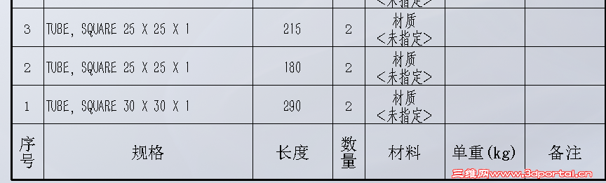

如图,我的sw生成的切割清单“规格”那一列如何才能把英文的"tube,square"显示成“方管”,以方便采购。 QQ截图20180622164401.png

焊件轮廓属性-规格修改为方管,或另存为EXCEL电子表格里面查找替换成方管,
