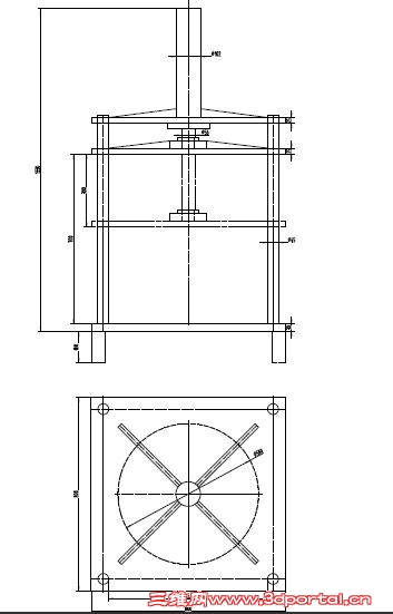

1.技术现状:, I4 M) {% c4 _1 C. q5 a% h2 W
          我现在要给工件加压,使工件的不同段胶粘接面压紧,然后挤出气泡并使胶水固化,目前采用的手动压机【如图1】不能实现长时间【5小时】的保压,胶水固化时间约18小时。另外压向所用载荷较小,不同种类的工件需要的载荷约为500kgf~2t。4 q5 F$ I  a; q" I! I+ V1 |" K
2.问题:' w1 R4 ]% I; c0 W9 g& I' [, S
          我想重新设计一款压机【一种为自动补压型,但是由于工件所需载荷较小,担心自动补压压力脉动破坏工件】;【另外一种是设一一款手动压机。】5 U8 ~, N& j- q* _- y; M: E/ z+ v
          其中手动压机原理图如图2,采用手动泵+手动换向阀+液压锁+蓄能器+截止阀的模式,液压锁实现保压,同时采用蓄能器进行泄露补充,并在油缸进油腔的蓄能器后端附近装设截止阀,不知是否可行,希望大家给些建议和意见。发布推广信息 ) u! F& B: Z- t* e' B( `2 H! b/ E
原来使用的手动压机
原来使用的手动压机
重新设计的手动压机原理图
重新设计的手动压机原理图

6号件最好在3号与4号之间,不然液压锁有可能不起作用了。
( s& i! E+ y% I' `4 {
4 P, Y5 `" g8 l4 i- L& v球阀的泄漏量远小于液压锁,设置球阀比较可靠。

& l4 l7 u: V" Q1 p4 C$ e手动泵内部有吸油和出油单向阀,液压锁应该能打开吧?

这么小的压力,保压时间又这么长,建议你用手动螺纹压紧吧

你为什么不用气缸?200的气缸7MPA就能到2t,你放个减压阀就能减出来500kg,那个的压力脉动肯定破坏不了工件,一直打着压保压就行了。
