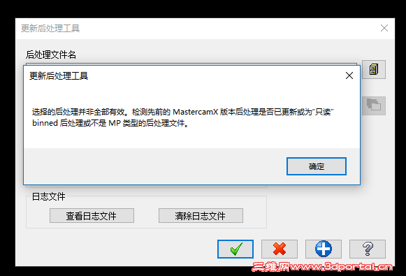

这个9.1的后处理怎么更新到X版本?请大神帮忙更新下。万分感谢!!; H, T. O  @$ Y1 ~

先升级到X6以下的版本,再升到X7以上的版本,你试试看

打开X版   按alt+c  在点 更新后处理工具 UpdatePost.dll  就会 出来更新后处理 的 页面 了
