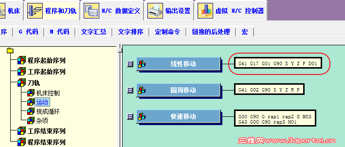

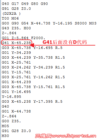

如题,UG后处理刀补G41后没有D代码。请大神指点。

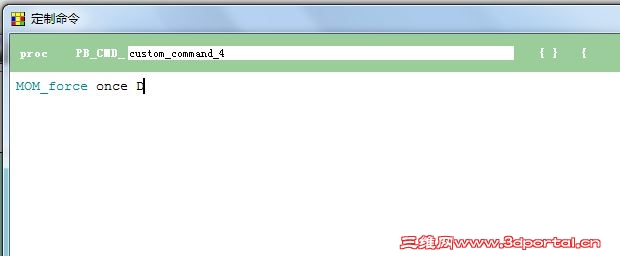

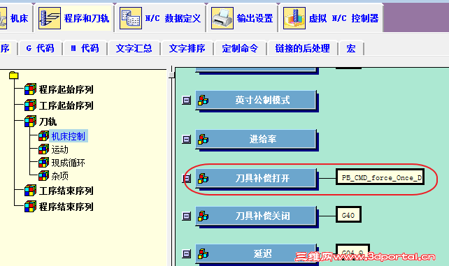

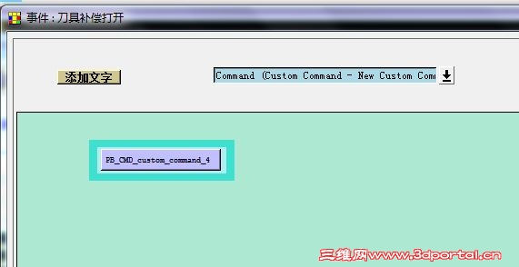

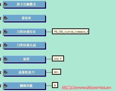

发表于 2018-8-18 23:03:34 | 显示全部楼层 来自: 中国江苏盐城
把那个刀具补偿关闭的G40删掉然后在刀具补偿打开后面添加定制命令+ A! l9 V  f7 N8 C/ U8 ]
