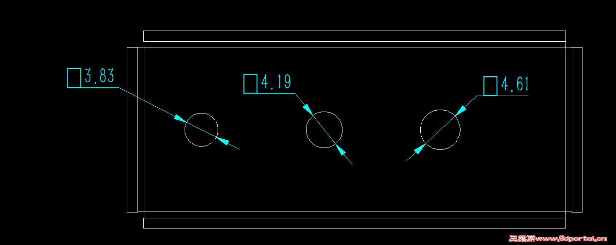

为什么每次从sw转cad总是出现这种情况呢 直径的符号变成了 正方形符号了???' o5 R* P+ J  _/ Z4 U# l

字体问题,系统肯定会提示缺少什么字体

 楼主| 发表于 2018-7-11 13:23:14 | 显示全部楼层 来自: 中国广东广州
snake_chen 发表于 2018-7-3 14:35
1 T# m' B. a; \字体问题,系统肯定会提示缺少什么字体
/ w1 r. |* D3 r8 P不会
发表于 2018-7-15 09:51:07 | 显示全部楼层 来自: 中国
字体改为宋体
