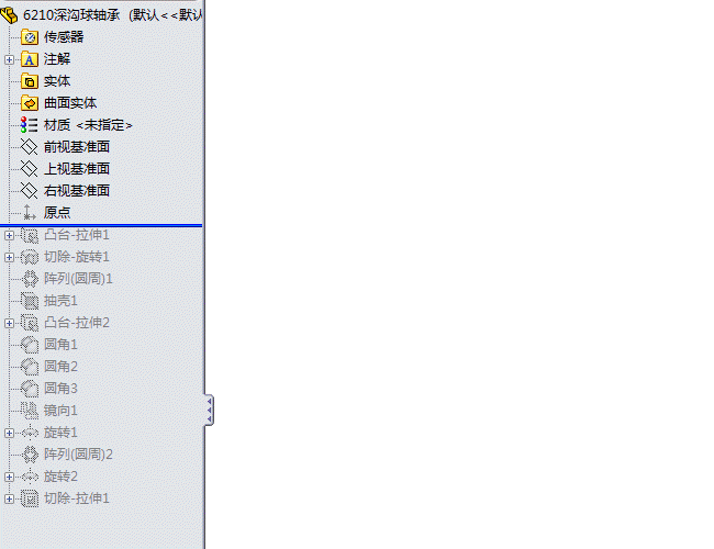

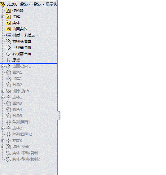

特征建模
主题分类用于问题归类:
分别画了个推力球轴承和深沟球轴承。
, j  f7 q1 @/ n$ o" E除了主尺寸,其他尺寸都是脑补的。  d, ?& d' f: j9 ]) B$ X
( n. c$ b: f8 v0 p/ V5 u51208推力球轴承6 q8 q! y, j6 r+ c
' D3 v. J7 }: d
51208.gif 6 y/ r% K' R; A" K- F0 S; b
% D/ X6 ?! S/ {7 C/ \
6210深沟球轴承2 B' ^  t8 S2 m: z& M8 C) t
# M/ ~2 |* z9 B# x& [4 W 6210.gif
5 C7 T' ~# ]7 k1 U- v5 z! P
3 E! _! W: @5 m" d2 U6 R& n( }8 j* v' x+ w
. k* n8 W5 T8 v6 e. K
2 B! k( o  I. l0 c" k$ R
阿帕奇 + 3
 楼主| 发表于 2018-7-3 13:18:07 | 显示全部楼层 来自: 中国广东肇庆
不是无聊,而是要出个轴承座的效果图。3 x* X* Z9 f' `6 J- ^
, x# M: d9 U1 g7 E$ c# B! H

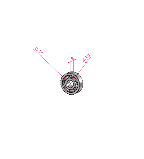

 楼主| 发表于 2018-7-4 15:49:14 | 显示全部楼层 来自: 中国广东肇庆
& B! b/ I5 a$ U9 ~$ f# D
wxg263 发表于 2018-7-3 20:58! d7 p; U' j% G
楼主厉害,如果提出要全餐参 设变 楼主会不会被难倒了。。。。。。。。
: W/ }1 d+ x, C$ i' \2 T! X3 {
5大的建议对我来说是个难题,唯有撸起袖子勉力一试。! s! P9 T; r. M0 }6 C
一试才知,这轴承要参数化难度有点高,已经超出了我的能力范围。5 @5 k; E! u) E+ w* W" ~1 k
这两个轴承是简单的模型,参数化难的不是轴承本身,而是那刻上去的文字。+ u3 @  Y% ^# o+ s
我想来想去都没找到方法让文字的字号(大小)随直径比例变化,只好把那些字给擦掉。
2 b5 Z7 k+ _3 K9 Q- }还请路过的高人指点一下文字高度如何跟随模型变化* q: N9 e- ^; q: p2 r- r& |! P
5 C- ?" r4 v0 A: h8 r/ w推力球轴承参数化效果(内外径、高度和珠数参数化,其他只是形似)3 C  s" a, u/ @
" p& H* @# j! q4 L! M7 Q# h 000.gif 6 Y" R" j0 }; w4 r( m
; n; |5 g. X& }- Q7 t4 x0 K
2 m2 @" O  [6 p. D5 v' Q
  ]) g, Q0 _# G4 V0 O
深沟球轴承参数化效果(内外径、高度和珠数参数化,其他只是形似)
8 ^4 q$ m1 P1 G4 ~4 Y+ d" y# H* c# ~' h% W
( l. }4 c8 ^* @' o8 `* u0 e5 w
4 T9 w; R3 R% n

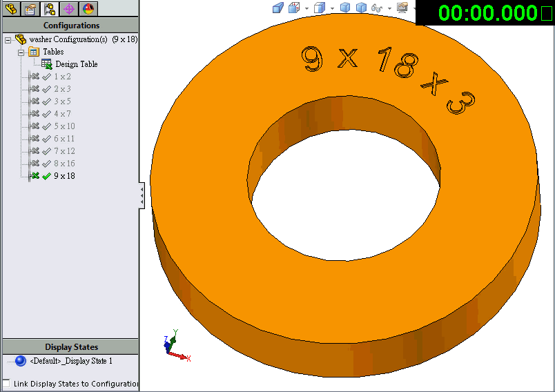

发表于 2018-7-5 19:28:49 | 显示全部楼层 来自: 中国香港
keilei001 发表于 2018-7-4 15:49
8 c' n' u9 o3 W  _6 W6 ^$ {' D5大的建议对我来说是个难题,唯有撸起袖子勉力一试。
, D2 r1 R5 ?. i$ k6 _! w' D一试才知,这轴承要参数化难度有点高,已经超出了 ...
6 u. p* `# c- u: ^有關“刻上去的文字”
8 L! T# q# I% H8 E5 pK大是這意思嗎?
( h( g  ?$ I  p Untitled.gif # a. Q; W: b5 b9 L5 h% m- R/ n
点评
多谢闷大关注,我正是这个意思,还望闷大赐教!  详情 回复 发表于 2018-7-5 21:23
 楼主| 发表于 2018-7-5 21:23:16 | 显示全部楼层 来自: 中国广东肇庆
Francis 发表于 2018-7-5 19:28
' h3 M& l+ O- b2 L  i有關“刻上去的文字”
" d5 x* Y1 v2 I, `( Q" g5 @K大是這意思嗎?
; q) Q" \+ M5 x& `; x
点评
方法:Design Table  详情 回复 发表于 2018-7-5 23:19
发表于 2018-7-5 23:19:11 | 显示全部楼层 来自: 中国香港
keilei001 发表于 2018-7-5 21:23/ S3 l9 o: P) K; c! N
# F9 `! h! D2 {- c9 m8 j/ R方法:Design Table
点评
感谢闷大教学,向闷大交作业。 [attachimg]2331807[/attachimg]  详情 回复 发表于 2018-7-13 22:18
