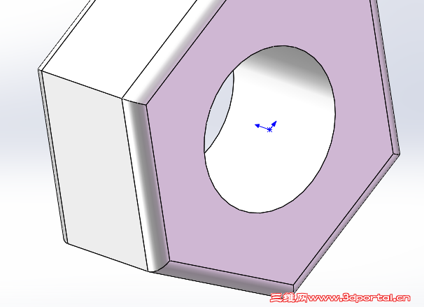

想要画的
想要画的
实际自己画的 六边怎么才能想上面那样
实际自己画的 六边怎么才能想上面那样
发表于 2018-7-3 18:29:15 | 显示全部楼层 来自: 中国江苏无锡
之前画过螺母,没有用圆角特征,而是用圆弧面旋转切除得到的!

 楼主| 发表于 2018-7-3 19:02:58 | 显示全部楼层 来自: 中国广东中山
hfgydxzfh 发表于 2018-7-3 18:29! ]' D+ f5 R2 b: s3 }
8 o8 G' [. M- D2 K
哦哦,我明白了,谢谢哈

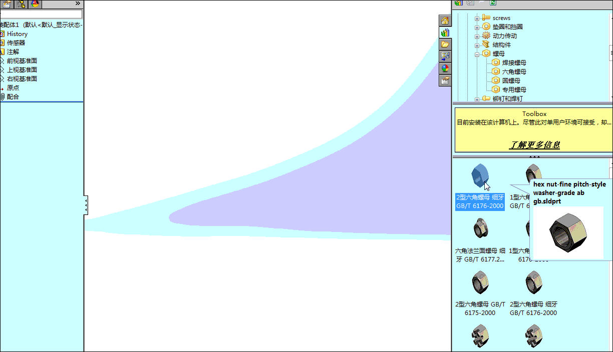

发表于 2018-7-3 20:31:54 | 显示全部楼层 来自: 中国江苏苏州
特征库,直接调一个螺母出来看特征

发表于 2018-7-4 16:02:17 | 显示全部楼层 来自: 中国河南洛阳
这个是旋转切除。或者是六边形外接圆柱倒角后在切出外六方也可以。

发表于 2018-7-28 11:15:02 | 显示全部楼层 来自: 中国浙江金华
实际上国标里面大多都是30度倒角
发表于 2018-7-28 20:38:19 来自手机 | 显示全部楼层 来自: 中国
应该是15度吧
发表于 2018-7-29 12:37:55 | 显示全部楼层 来自: 中国浙江金华
jinqin11 发表于 2018-7-28 20:38
; H$ k8 {+ `! Y. n7 |* \应该是15度吧
" h+ A, b8 Y( r" e
不好意思,话说满了& F; p! @$ S. l+ A8 k
GB上推荐15~307 t% ?  P4 H5 n3 a: S: A
JB上有些关于外六角的倒角直接标注了30,当然我看的肯定只是一部分而已。
