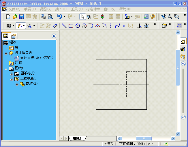

[已解决] 工程图中螺纹孔怎样半剖?
发表于 2006-10-30 20:20:16 | 显示全部楼层 |阅读模式 来自: 中国安徽宿州

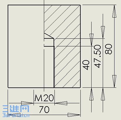

发表于 2006-10-31 14:32:56 | 显示全部楼层 来自: 中国上海
原帖由 swan2 于 2006-10-31 13:52 发表8 n& Q- `+ B( C6 `& s4 @
会这个,才是真正的solidworks高手
" b- f, D& w1 O1 x" K还是没有高手进来啊!
) t0 j8 _& l( X6 ]- G( Y- j& W$ w: }0 K" t% t
此是基本功,何须高手。我这初学者也可作。
8 Y2 _4 n8 v1 S9 |0 x- y# S; }
8 S; |  G' C% t8 G1 V$ ?4 D7 M 未命名2.JPG 6 d3 J2 \/ j9 T' T* W+ h4 [
* m  q3 R8 c) g' K5 P
至于如何作法,既然楼主是相信高手的,那就让高手来告诉你吧。

发表于 2006-10-31 15:08:43 | 显示全部楼层 来自: 中国上海
隐藏线可见模式,矩形,让矩形一边置于螺纹孔中心(随便哪种办法都可以),选中矩形,断开的剖试图,深度为螺纹孔边线,OK!

发表于 2006-10-31 22:00:15 | 显示全部楼层 来自: 中国浙江台州
是否如下面动画一样' g, T, w; E% a& ]
在下机器有点不太行,运行上慢了点。。你们就将就着看吧。
