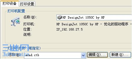

发表于 2006-11-1 09:05:47 | 显示全部楼层 来自: 中国北京
看了楼主的几个帖子,觉得楼主可能是第一次打印图纸,碰到这样的问题太平常了。首先,线宽是不会随着你的绘图比例变化的,不管你使用的是1:1还是1:10,你定义好的轮廓线以及中心线等的线宽是一样的。其次,如果你觉得打印出来的线太粗,可以通过两个办法调整。一:在设置图层时设置好,可以通过设置多个图层来满足比不同的绘图需要,如图1。二、如果你没设置好图层,还可以通过打印设置里的“编辑”里的对话框来设置线宽,如图2。望楼主多加练习,解决问题。

+ j0 \& A* G7 J  j: a# z4 d* L# e你说的第二种方法是不是所有线宽打印出来是一样的?在一幅图里有细线和粗线,没有分别,打出来的图怎么好看?
发表于 2006-11-1 18:25:22 | 显示全部楼层 来自: 中国北京
回复 #10 mechanic 的帖子
其实第二种和第一种是一样的,都可以调节线宽,不信可以试试看。
