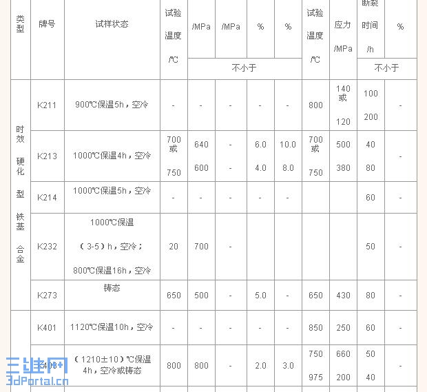

K403合金的热处理工艺(1热处理炉温,2冷却介质,3回火温度等)望高人指点迷津,谢谢

K403,铸造高温合金,热处理:1210度,4h,AC
发表于 2006-12-1 17:55:41 | 显示全部楼层 来自: 中国河北唐山
铸造高温合金室温与高温性能,1210±10℃,4-10h,空冷。
