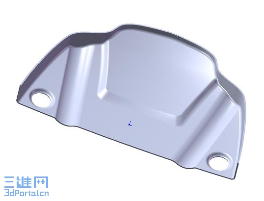

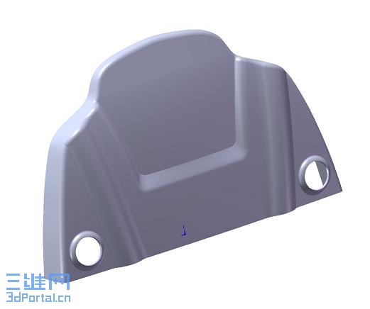

能否请高手画出,再将源文件上传,因为曲面还不是很懂,翻了书也不会(请不要笑话我)

 楼主| 发表于 2006-11-2 09:08:10 | 显示全部楼层 来自: 中国福建厦门
谢谢fanlll 给我发的邮件~~其实我要的就是前面的那个U型,也就是在球面上做由深到浅的一条弧线渐变台阶。弧线又不到底。

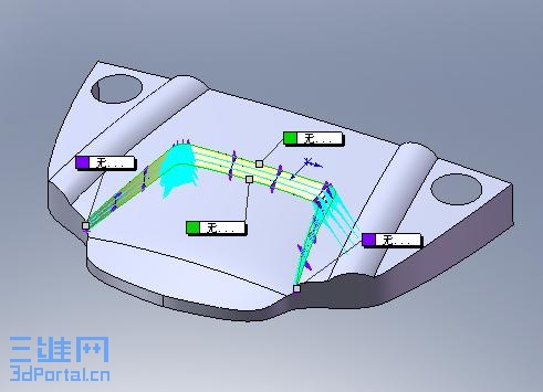

发表于 2006-11-3 10:04:42 | 显示全部楼层 来自: 中国上海

原帖由 201225 于 2006-11-3 10:04 发表
3 T0 s2 g6 j% c/ u3 A/ @( }( p尺寸都没有,怎么帮你画!
6 z, t! @& s# P6 T$ w: E* W  x+ p1 {
这位说的是个理,要请别人帮忙,最好资料齐全,我认为这是一道练手的好题材,贴一个思路。* ?% j7 Z  Q. b3 ^7 ^

 楼主| 发表于 2006-11-4 22:01:23 | 显示全部楼层 来自: 中国
太厉害了xuhongejo这个朋友和其他热心的朋友,我已经做出来 了
5 s6 z  w! ^% w改天发个图上来~~其实我发的那个图只是一个参考而已~~所以我也没有尺寸~~做我们外观设计的就是经常参照别人的造型~~~~谢谢大家
