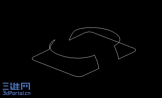

求助高手,告诉我怎么把这个曲面画出来,希望太老师也来指教指教。
发表于 2006-11-1 17:05:49 | 显示全部楼层 来自: 中国广东汕头
这个可以用边界曲面来实现,2 S; P8 e' z7 U% n5 O1 s1 N9 Y0 \0 u! k
边界曲面的构成必须是四条封闭的线,所以按你上面的图你可以把它看成是两部分组成,
+ H9 o! v4 |2 c! p/ g, X) s# F然后画出他的线框图来,然后如果出现四条以上的线你可以用PE连接起来,然后再创建成边界曲面.

我用了,但它说那个圆不能够选,不知道为什么.

我是这样画的,把那个实体当作两部分来画就能画出来.

这个在CAD中用"边界曲面"命令.这个命令必须得是四条封闭的线框才能创建曲面的.
