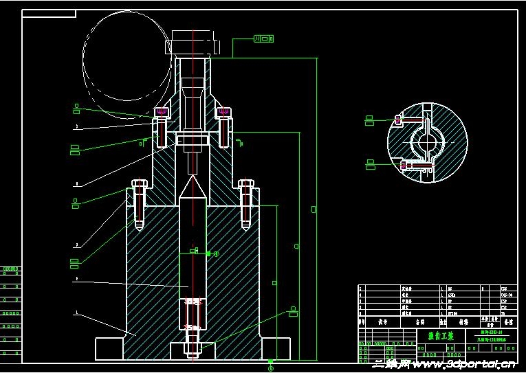

发表于 2006-11-1 16:04:06 | 显示全部楼层 |阅读模式 来自: 中国重庆
一轴滚齿工装,发一个,还请各位多支持

 楼主| 发表于 2006-11-2 14:23:24 | 显示全部楼层 来自: 中国重庆
各位看后发表一些看法,相互交流一下在齿轮加工方面工装的制作

/ ~8 X! ?4 ?% Q$ g1 w$ h, B打开是有些困难,安装了浏览器,截图如下:, s6 T  ?. d; h0 H3 M
4 B2 Y+ [- i2 k' ?; ]附浏览器,有兴趣的可下载试用.

发表于 2010-6-9 07:20:06 | 显示全部楼层 来自: 中国福建福州
设计的还是很好的,只是用什么锁紧呢
发表于 2010-6-9 07:52:46 | 显示全部楼层 来自: 中国江苏泰州
一张图可以说明什么问题呢?说说设计的关键点吧。
发表于 2010-6-19 12:54:47 | 显示全部楼层 来自: 中国江苏常州
这样的滚齿工装适合于批量生产,我也设计过类似工装.于卡盘夹紧比较这样的方式更方便些.不过要考虑顶尖的上升位置,设计类似工装目的就是为了方便操作.
