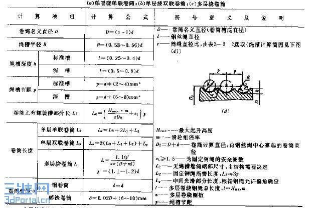

请问高手,什么时候这俩种绳槽分别适用于什么样的情况??
# J& Y9 P  t$ a( D& b; t! f1 J. w" S0 {4 i/ O

% H3 E5 N9 ~/ u0 T' c+ v是那个卷筒上的绳槽有标准型和深槽,请问行家,怎么选用?

标准槽=(0.25~0.4)d(mm)
7 n% \1 h4 L1 ?+ T/ J  u7 U深槽=(0.6~0.9)d(mm)
9 b; \7 e9 c3 L% L' c- a" od(钢丝绳直径)

发表于 2006-11-20 21:49:41 | 显示全部楼层 来自: 中国辽宁大连
一般选用标准槽即可,容易跳槽的场合才使用深槽。

发表于 2007-1-28 17:41:26 | 显示全部楼层 来自: 中国浙江湖州
发一个手册中的参考资料给你吧。
