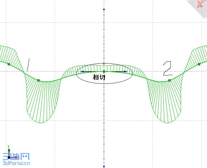

G1+G1=G2  ' G# Z' w+ l5 K% X6 c
以线条为例,2是由1镜像过来,可以看到,两线条的连接点的曲率是连续的,只要保证线条1与镜像中心线的垂直方向的这个想切就可以了。曲面也亦然。

你的镜处一定要和另一个面做个垂直的关系,这样在镜向的时候才会很好的结合
