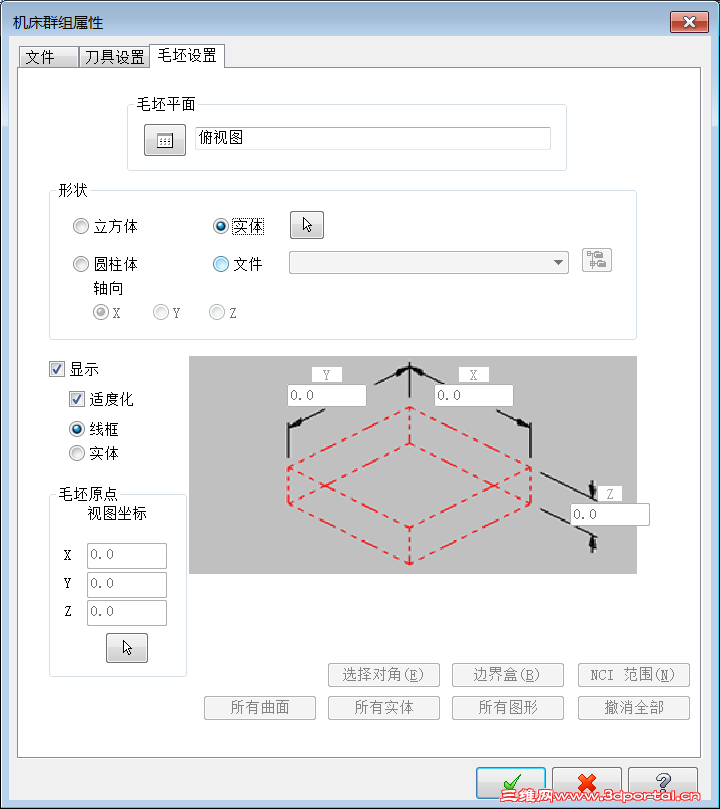

' r. a' w3 d' c+ Z1 K为什么mastercam毛坯设置中只能选中一个实体,现在遇到的问题是要同时加工两个实体,但毛坯只能设置一个,请问各位怎样才能同时选上两个,望高手指点一下,谢谢

stl.........

先谢过你的解答,这方法我用过,不知还有没有更好的方法
发表于 2018-7-8 08:41:41 | 显示全部楼层 来自: 中国广东中山
边框线
发表于 2018-7-8 21:59:39 | 显示全部楼层 来自: 中国广东东莞
毛坯模式,选多少图数或实体都可以!!

: T8 g4 k4 e  ]  k谢谢,完美解决问题~~
