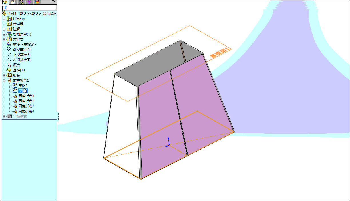

钣金放样.jpg 一端是直的方管  一端是有锥度的方管   如何做图  才可以放样???& P0 o% Z- N0 j0 B

楼主你说的是板厚不一致的板要放样?  钣金不是应该要一致然后折弯么

  y; `" C7 d1 w! Q, b! T谢谢回答 板厚是一样的  是一段和你的图一样的锥管 上口再加一截直管

那肯定不可能是一步到位的,你做钣金也是做椎管,然后和只管焊接起来,肯定要拼焊的,
+ I! o3 F/ N( X% ^
# c* _) g3 n9 C, d不要只做画图工!

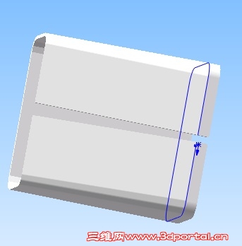

用实体画好,含放样,再抽壳
