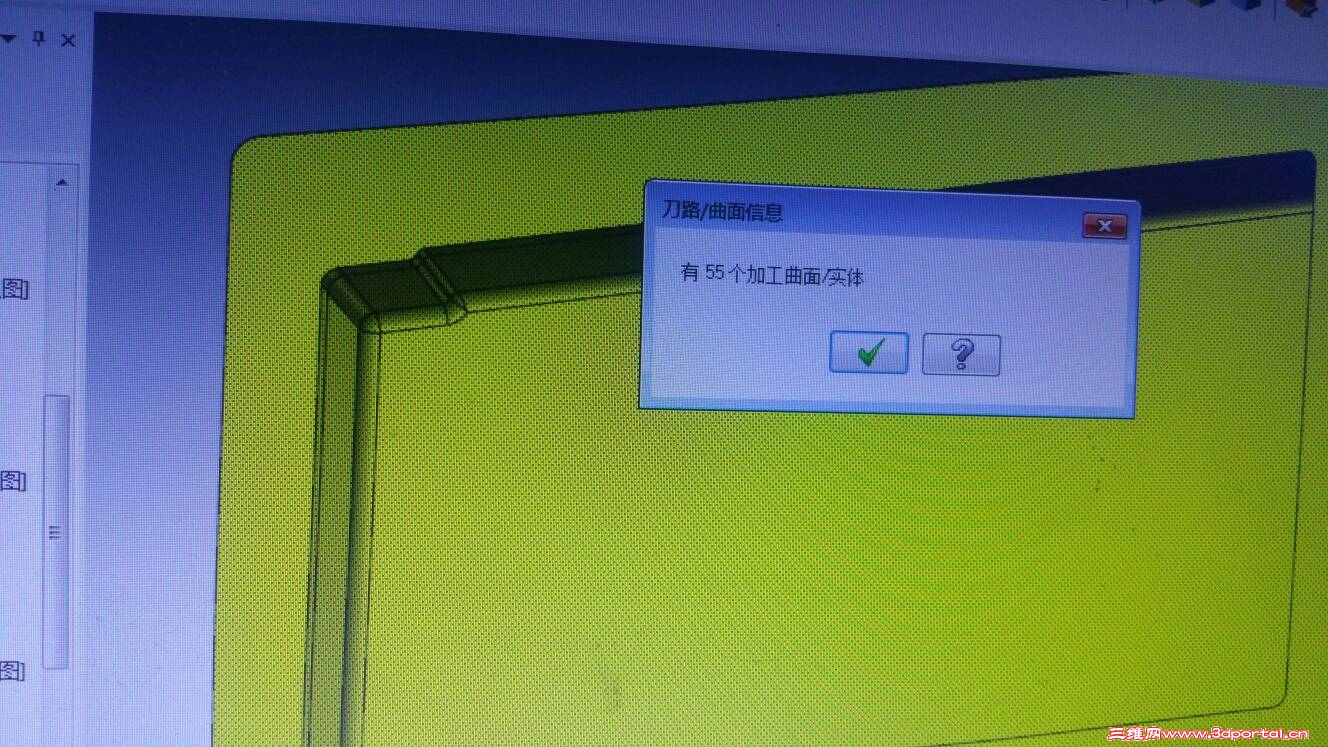

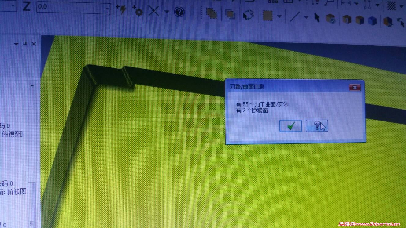

x9打开stp文件实体等高加工产生了过切,而后转换曲面加工没有出现过切现象,实体加工查看发现有2个隐藏的曲面,正是过切的地方,各位同仁有木遇到此问题,两个隐藏的曲面怎么样才能提取出来?还是只能做曲面加工?还是软件?http://www.3dportal.cn/discuz///mobcent//app/data/phiz/default/53.png) }$ f% f5 o* G& p0 D2 {: v

' M" z& }, Y2 k( S1 z' y9 e忘了发图片了,编辑发不了啦。曲面图形显示有圆角的。而实体显示没有圆角,圆角地方过切了4 F3 }' j0 d- O. I/ W

发表于 2018-7-10 10:08:07 | 显示全部楼层 来自: 中国广西南宁
转图没转好 面都掉了 肯定过切啊....  stp转xt用mastercam打开看看实体完不完整再加工啊

发表于 2018-7-10 12:55:22 | 显示全部楼层 来自: 中国台湾
要用實體加工前...要先檢查看看有沒破面. R+ D; w; U, Y. m
% M" c' @6 Y' |
MASTERCAM開其他軟體做的實體很容易破面...
 楼主| 发表于 2018-7-10 17:42:03 | 显示全部楼层 来自: 中国湖南株洲
gopc 发表于 2018-7-10 12:55 static/image/common/back.gif# }: G0 O8 [; J+ Q
要用實體加工前...要先檢查看看有沒破面! T& I. a: Z; G
6 ?0 N' [( e  e* q! b, f( r7 u$ HMASTERCAM開其他軟體做的實體很容易破面...
' Y0 {8 p5 y5 X1 }
是这样的,直接打开stp文件的,目测没破面,加工显示隐藏面,用此实体转换曲面加工无问题,看来曲面加工更安全些,以前都用曲面加工,现在看了mcam版大实体加工教程。

发表于 2018-9-6 11:17:37 | 显示全部楼层 来自: 中国安徽淮北
前年我遇到过,六百多个隐藏面
 楼主| 发表于 2018-9-14 17:05:36 | 显示全部楼层 来自: 中国湖南株洲
导入的实体偶有破面, 现在都用曲面导入加工,没有破面现象了。
