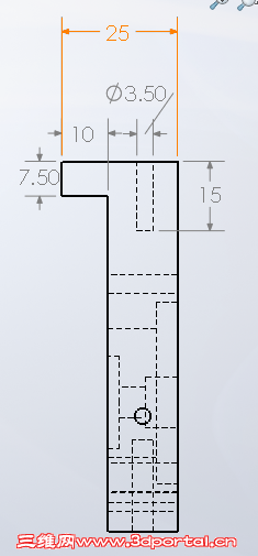

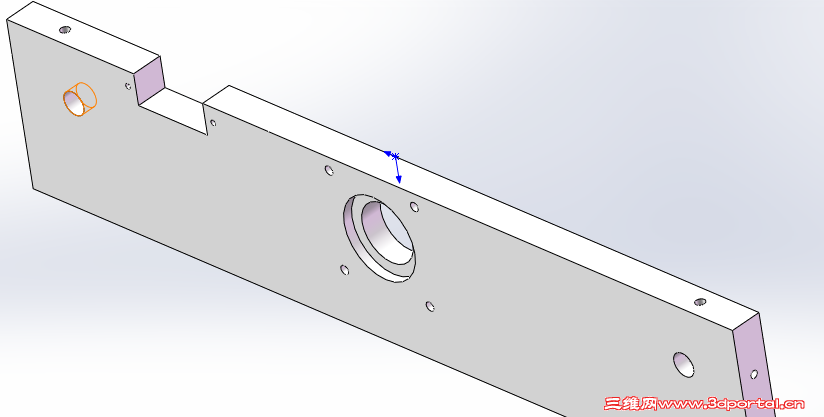

右视图里面需要标注的太多了,是逐个标注吗。还是有什么特别的技巧
三维图
三维图
右视图
右视图

先标注中心线
发表于 2018-7-20 16:17:21 | 显示全部楼层 来自: 中国湖南
你这个主要尺寸在主视图标注就好了,再在那个有阶梯的孔们作个剖视,整个图就清楚了。
发表于 2018-7-22 14:17:46 | 显示全部楼层 来自: 中国广东揭阳
其他暂不说就标注孔应该是要以中心才是吧

  J) W6 V, }9 w4 f, s1.在图幅空间允许的情况下,可以在其它视图中把相应面的孔标注出来,目测主视图的孔最多; ^& B2 M' @9 C5 A4 f, O
2.在图幅空间允许,主视图等其它视图能够表达大部分结构的情况下,右视图中虚线表达的结构可适当减少,欧美习惯是这么画,也不是说错. m( [, x: h0 @3 F8 {+ ]
3.这两个图貌似不符吧.........

尽量不要用虚线表示

我也想知道。。请问楼主解决了吗。我都是在加一个视图

我们国内出图虚线是比较少,我个人是几乎不画虚线,哪怕要多一个视图才能表达清楚结构。但是对于欧美的机械图纸,里面虚线多到你崩溃,所以利用大量虚线表达结构也不能算不合理。根据与你对接的公司的实际情况合理出图比较好。当然不管依据哪种情况出图,只要没有漏标,错标,双方都能看得懂。
