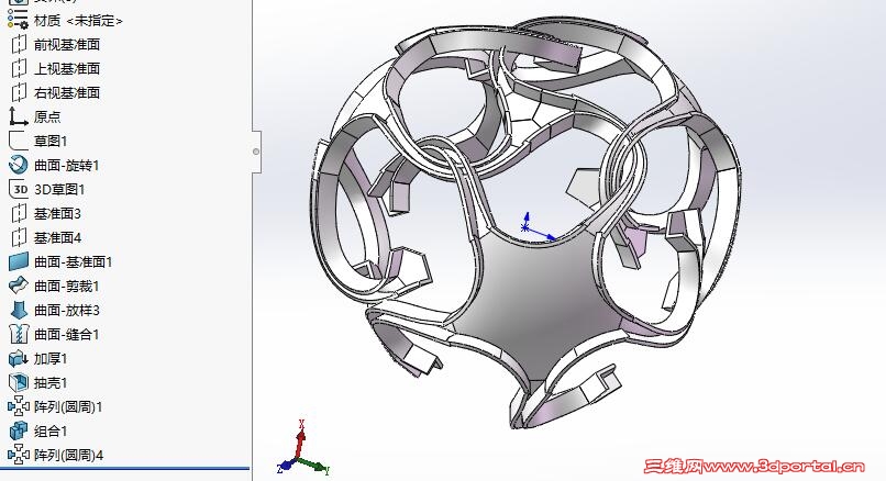

特征建模
主题分类用于问题归类:
. X- a) z$ D) ]0 q: Q+ e% {% Z; J7 ^) |

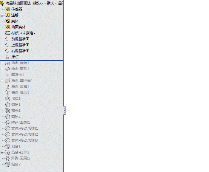

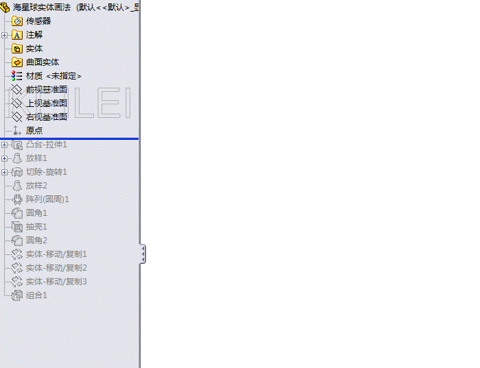

正多面体被无数人讨论了十几年,相信早已有更简单的画法。
* K3 j% ]* h# `5 _/ @9 _班门弄斧,请大家多多指教。! q# G$ U* `/ Z& S' E+ H
曲面画法/ |3 ]5 i. O1 v( O, y6 X- [3 f+ _
1 P# R/ I8 I% o7 Q) L9 E% a$ d3 S6 G8 n
实体画法
: }' E3 J" K# e2 \( e# Y ST.gif
. G; ]  N, _& ^7 S
; Q/ u$ h! ~% \. `

 楼主| 发表于 2018-7-17 23:55:49 | 显示全部楼层 来自: 中国广东肇庆
wxg263 发表于 2018-7-16 11:59
( _, @% }% c# g: z- J厉害了 , 膜拜
3 t: G& h) U2 t6 I
人人都会画的小儿科级别模型,尺寸什么的都没要求,只有是否好看的区别。

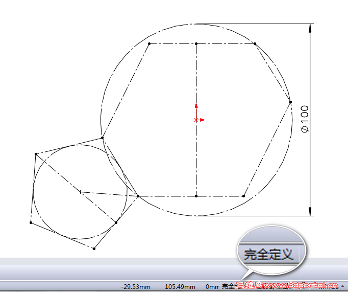

 楼主| 发表于 2018-7-18 12:11:51 | 显示全部楼层 来自: 中国广东肇庆
DOG0716 发表于 2018-7-18 08:44
+ `7 H# ]/ y! x2 Xk大,方便分享下吗,让尔等学习学习
4 I# c7 w) z5 y" u! H8 F4 u
好的,我也学习一下。7 |( }! s; g9 b, u+ c' V
学习画了个草图,我觉得不用固定约束把这个草图画出来就可以用来定位了。
( n, T6 }; _/ ^! {+ {请DOG0716老大评评
8 Q; n2 Y- t2 h3 S$ j7 a, i3 I1 ~9 O% M! F# @5 \
2018-07-18_115551.png 6 t% j  Q, `' V' G0 C

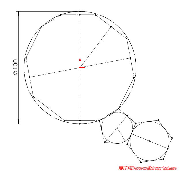

 楼主| 发表于 2018-7-18 22:00:55 | 显示全部楼层 来自: 中国广东肇庆
wancly 发表于 2018-7-18 17:05) C4 S# D2 D5 U+ {, R; y
看到这个草图,想起了足球
" ?4 E# g& P- v- O8 k! u& c( x足球的草图有点不同" t$ m) B& C' b5 @
& X8 L. s3 w( ? 2018-07-18_215912.png 7 r  u: e. o' E8 R3 R6 Y
0 ~( g3 |4 o: [3 t
/ v% M; t" U. }9 u3 \& k; O8 A

传上曲面和实体两种画法的2012版文件供你参考
1 u2 L. e$ E- N2 h模型中另加了一个正12面体,你可以观察一下位置的关系。
$ B6 B+ ^6 f# E3 G% p2 ~. |7 I! ~1 E" n3 T  D; H
海星球2012.rar (86.13 KB, 下载次数: 29)

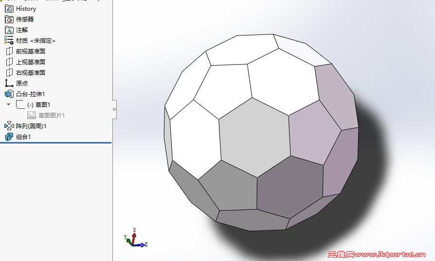

 楼主| 发表于 2018-7-21 10:14:46 | 显示全部楼层 来自: 中国广东肇庆
8 c8 M- t! `0 h- ]
DOG0716 发表于 2018-7-20 16:27
; ~4 ~+ J0 ]9 E$ T这两天出差,没来的及仔细研究,谢谢k大一下子就教会我很多招。
( u" M* J) a# U' z" {# C4 K$ \这些多面体都是有规律的,可以如法炮制。
7 r3 M2 o, D% V/ z这个就是按32面体画的, M/ U8 w+ c0 W" y
! ^$ T  N, d4 P- n  A! Z
32.png * I" M8 @5 `& q, L; J# a" X: W
