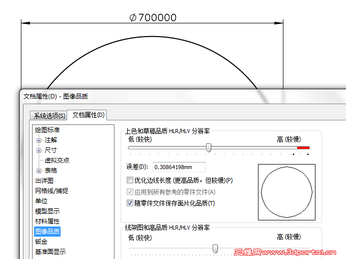

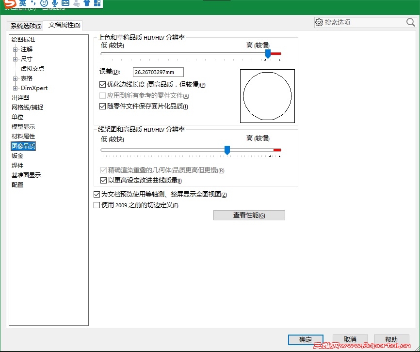

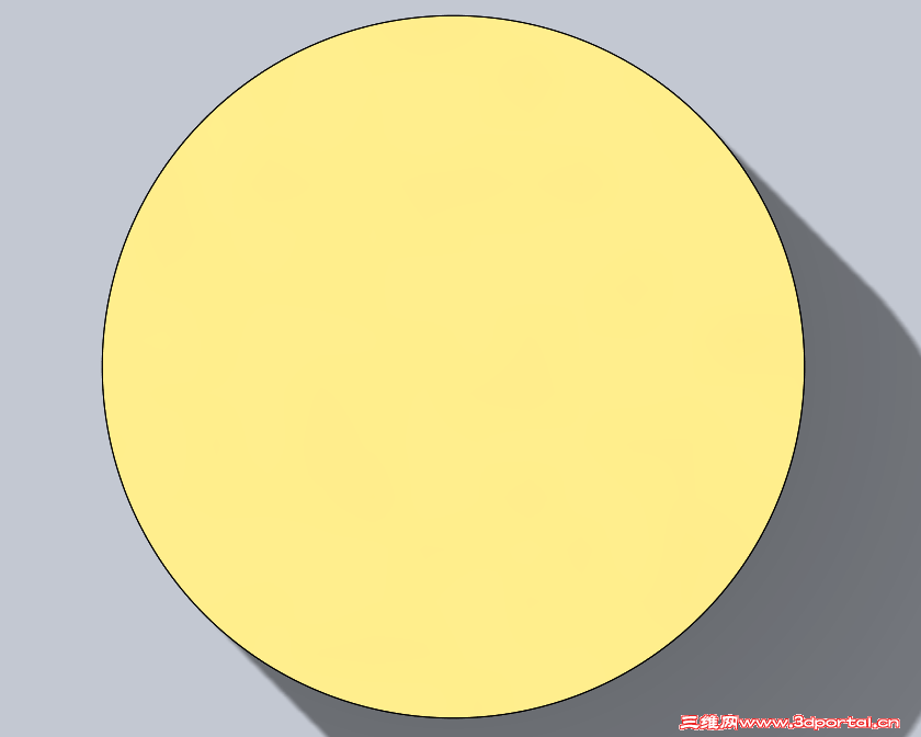

7 z1 c) K% o; R8 w3 a: a4 B6 K" t为什么我的sw图像品质误差值这么大?如图,最高也26mm多,是因为显卡吗?
. }) }4 v; q+ @, u5 M4 J3 f; a; m请教,谁有办法提高精度?

5 s- a. _1 O) }4 v# U3 L$ x和分辨率无关,是因为尺寸,三维显示就是用大量多边形来模拟圆形等等,而多边形的数量是有限制得,所以尺寸大,误差就大,把尺寸改小点,误差就会小

这个还真不好理解,画了个70m和7m的对比了一下,70m的误差是39.97,7m的误差是3.997。但视图效果却是一样的,毫无区别。

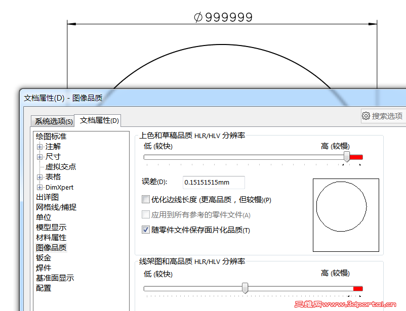

我画了一个700米的圆,没出现楼上诸位说的情况。/ L/ J2 }9 Q$ q, M' [4 S

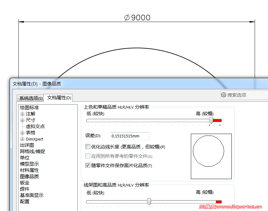

& ^! Q' z" v5 m7 j5 ]9 B- H再画了个9米和999米的圆,品质始终如一。3 R' D( s' m- y: w. P

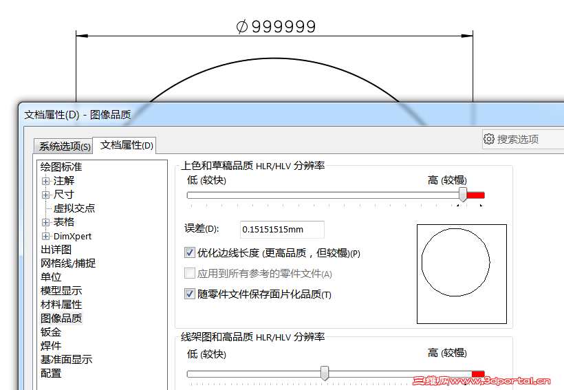

( ^. X% Y) j* l7 n* n5 B% r4 K. C. a优化边线长度,勾上再试试

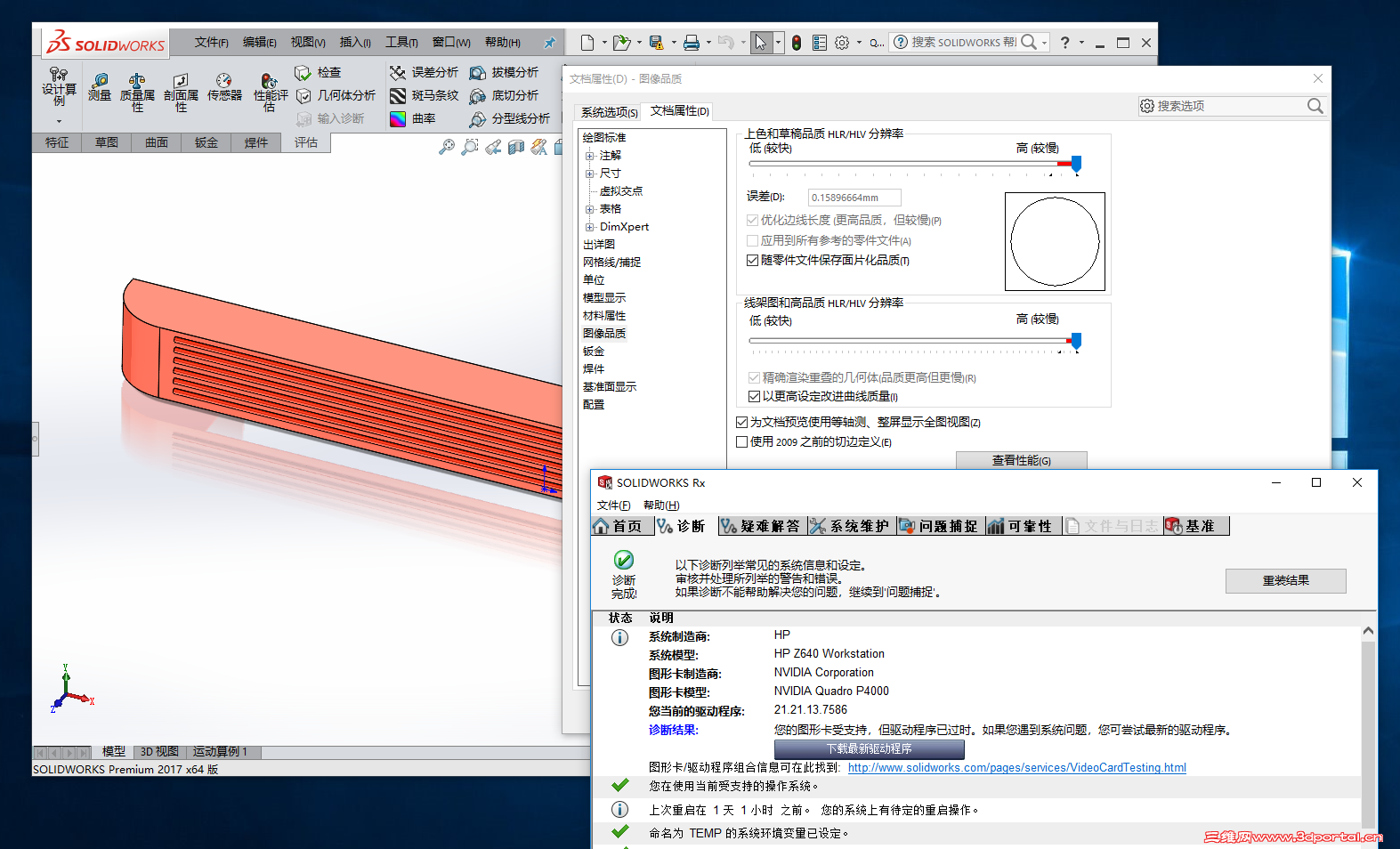

4 K8 p" U# f" x0 D* ?1 P9 T2 H用专业显卡,Solidworks显示精度调到最高值,显示效果不如CATIA、UG、这一点不用再争论。# A. F% H8 @+ Z" ~( B9 P
普通游戏显卡,只支持8bit影像输出,配专业显示器与普通显示器一样,起不到作用。
. Z% A+ C2 |8 @) H专业显卡支持10bit影像输出,加上10bit专业显示器,可能会好点。& H0 L  c, b. N8 t' V" @0 Q
