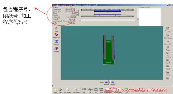

1. Radbend软件折弯三维动态仿真 图片1.png 如上图所示,RADAN软件可以提供·模具信息0 |, u6 D" q/ a7 O2 T
·展开图
·仿真速度调节

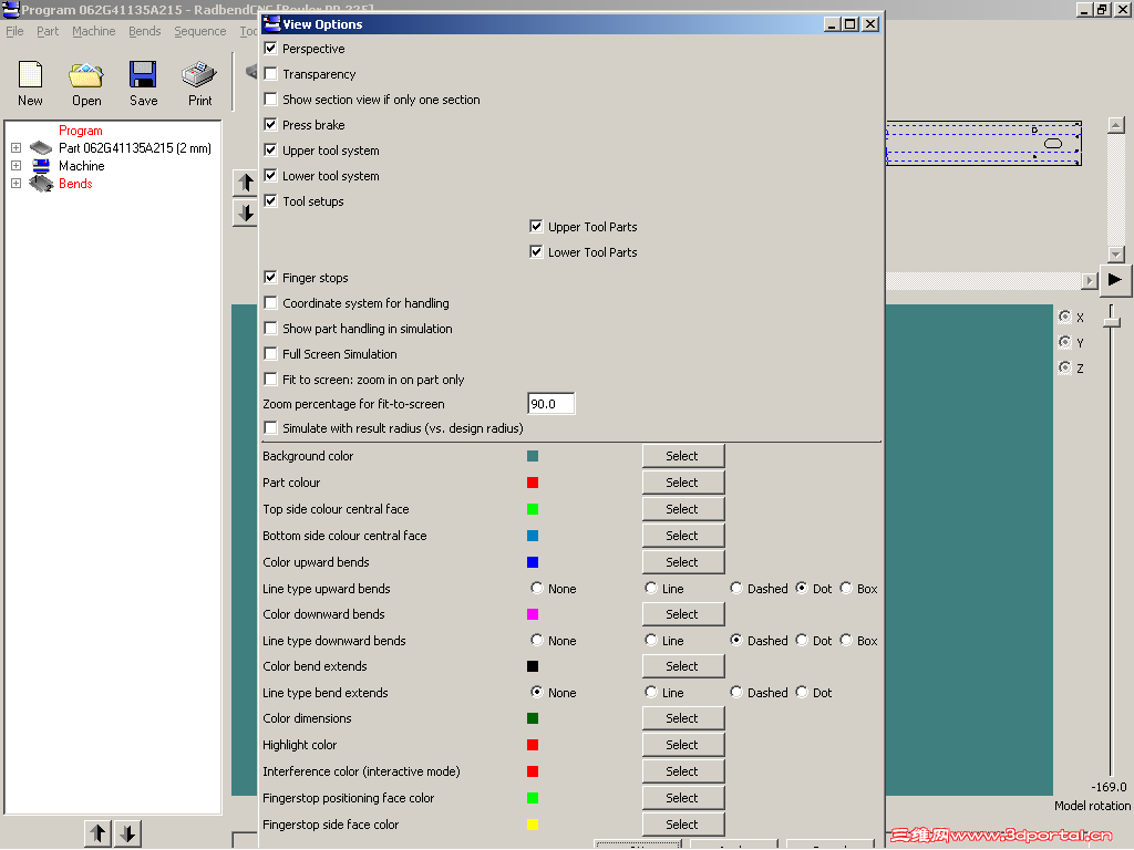

$ i; n2 _# b6 M, w 图片3.png 5 c1 |0 u* b& L1 `# R+ H  g( b; N# ~
7 s+ e& z( H; f2 B7 h
·可以便捷的设置三维模型的外观图及板材正反面颜色,便于在操作过程中,识别板材的正反面。
·同时可以方便的设置转弯线正反方向的颜色及线型。

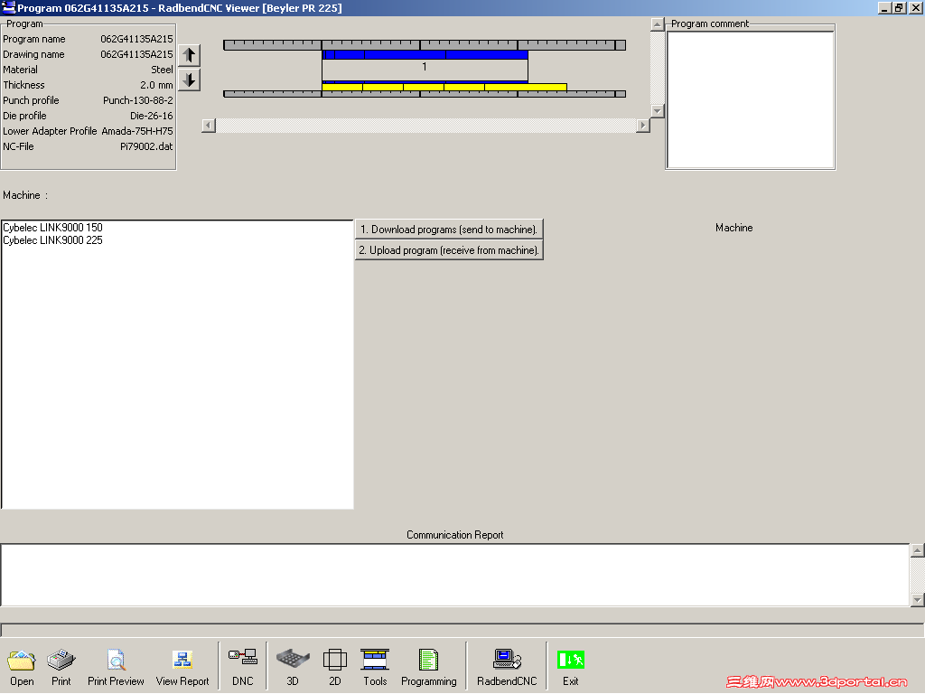

·将机床控制系统设置为接受状态,在DNC模块中选择机床型号后,查找需要调用的程序号,利用RS232,将程序导入机床内存。实现离线编程,减少工人手动编程,减少出错率。
