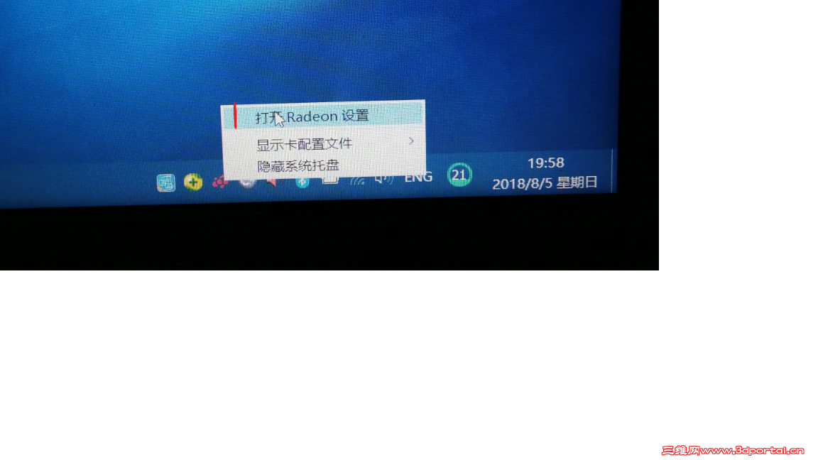

# j# T. H1 H$ r) \, p; E. t解决笔记本AMD 4G独显打开Mastercam 2019进不去的问题:
$ z( @8 @7 M4 @+ v0 B1.在屏幕右下角右击显卡选择Radeon设置。/ D9 m7 s6 h9 i) {' J

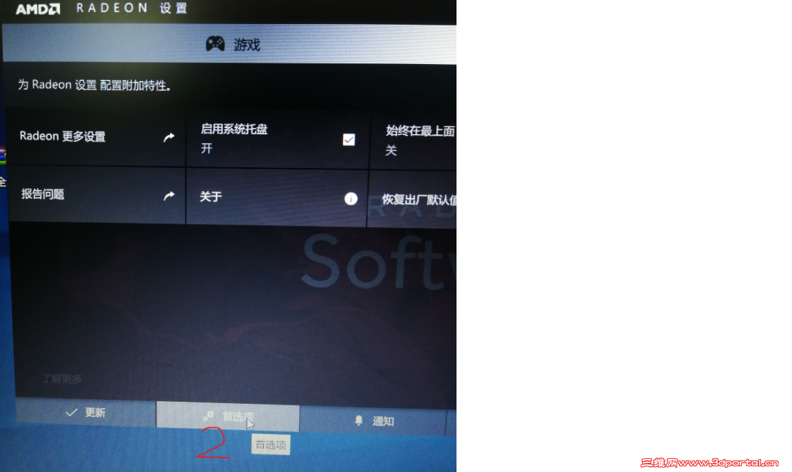

2.点击首选项,
0 e9 V# E! v8 z0 ?$ C3.点击Radeon更多设置。

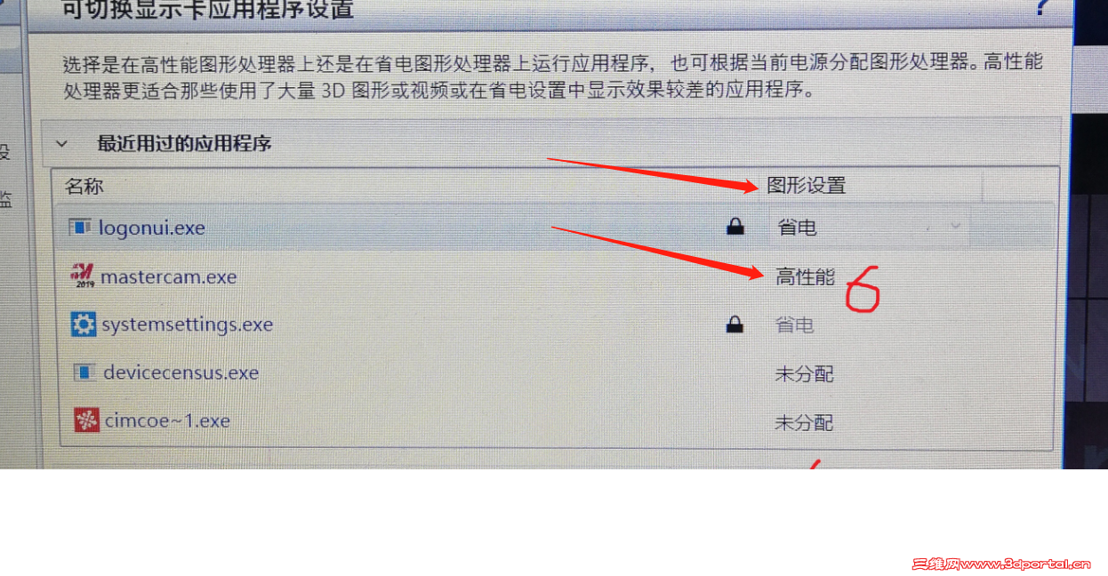

6 L8 F% S& D) N* B: o4.点击添加程序,. k* `& ~+ L% C" t5 M. R
5。选择要添加的程序,比如Mastercam2019。
# M! L, G8 |% _6.添加好程序后,在图形设置更改成高性能。
