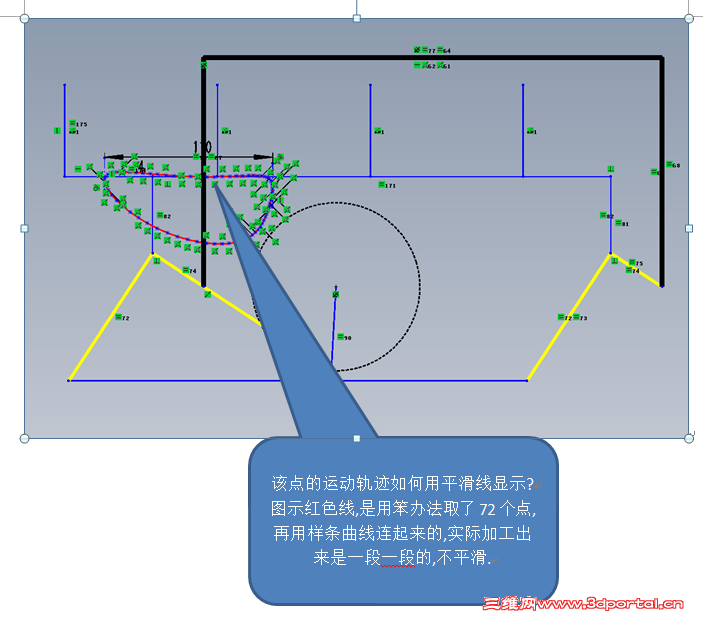

[求助] 多连杆机构上的一点的运动轨迹如何绘制。
发表于 2018-8-6 10:40:06 | 显示全部楼层 |阅读模式 来自: 中国江苏无锡

发表于 2018-8-8 17:02:32 | 显示全部楼层 来自: 中国香港
回帖奖励 +5 点三维币
手中沒有2018,打不开楼主的附件,单凭图片来看,楼主的设计并不是楼主想要的。! c* f, K2 S8 E7 C" E" Q
做了一下动画,得来的轨迹并不是“上平下弯”滴。况且黑色的“平移”机构并不好搞。
. x$ R5 j1 M' I- q" [: C  P8 n- I9 a+ X gg.gif
, U; o3 h4 H- ^; f; E
发表于 2018-8-8 17:03:48 | 显示全部楼层 来自: 中国香港
估计楼主希望得到的效果有如以下动画:# \6 Z, V$ _3 z+ N, z/ }  u
( O+ ]0 ]! F9 O9 L$ R* ?1 R- e) L1 ^/ N

发表于 2018-8-8 21:48:35 | 显示全部楼层 来自: 中国广东广州
回帖奖励 +5 点三维币
大鹿 发表于 2018-8-8 17:03
/ a5 {$ l8 T& N- b估计楼主希望得到的效果有如以下动画:
0 Q1 M! h2 Z/ P, I+ ~/ P( `1 K
鹿大光看图片就做出来了,赞。

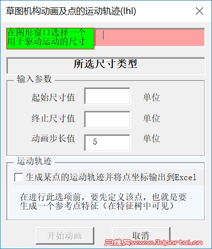

发表于 2018-8-12 15:47:27 | 显示全部楼层 来自: 中国陕西西安
GIF.gif $ q& @4 e/ R2 Z5 a$ p8 l7 A
" G7 H0 h) g, }5 ?% j" y+ l
发表于 2018-8-12 15:52:07 | 显示全部楼层 来自: 中国陕西西安
2018-08-12_15-50-30.jpg 2 y1 U5 ]9 n6 j5 l9 }2 [
- @* e( ^$ O; ?! |$ ^9 U
