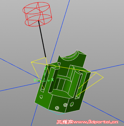

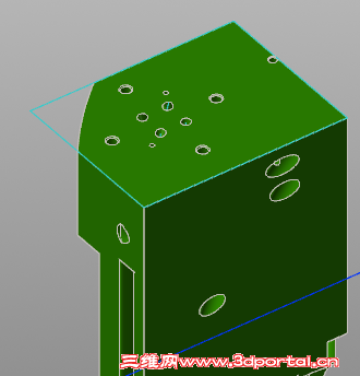

7 p! U7 ^: ^/ U平面上斜孔怎么快速找出轴线 问题延伸到五轴钻孔 怎么设置刀具重俯视图下刀 8 B( ?# `, a1 y  E
3d.rar
76.86 KB, 下载次数: 12
nc.rar
84.15 KB, 下载次数: 2

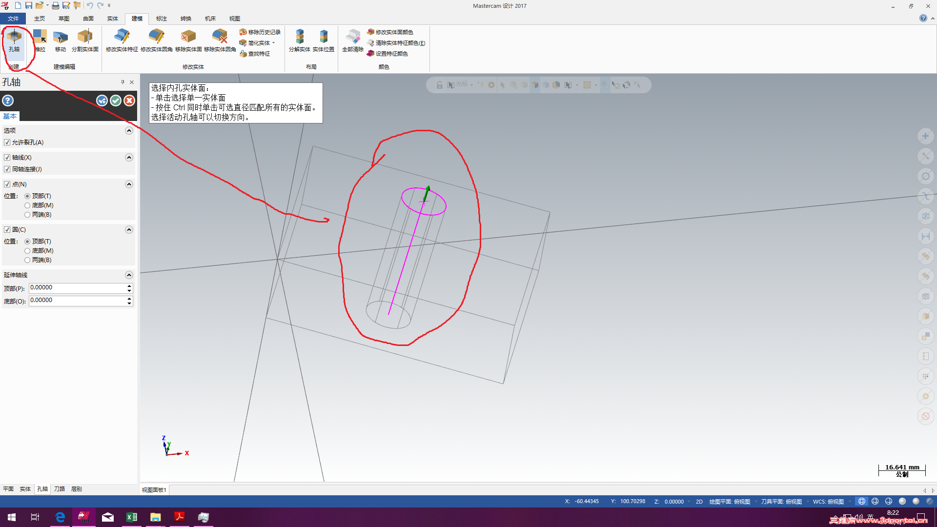

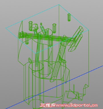

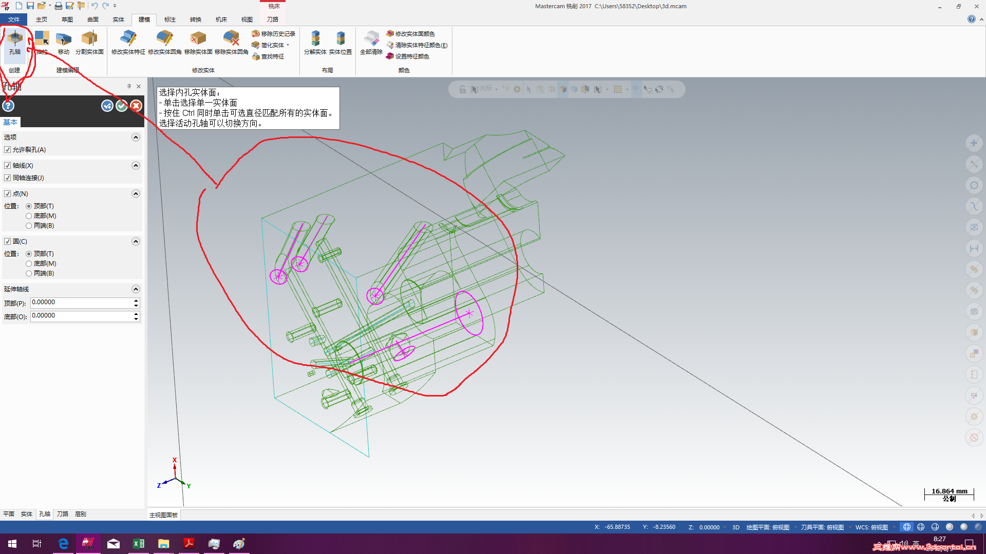

发表于 2018-8-9 08:23:37 | 显示全部楼层 来自: 中国上海
5 v" `0 _  z3 B/ a( r3 ?/ }5 ~. X) _7 y
! _+ @( l& |) g' D* U2 T' A& X
+ Q) l- R! L' K9 f0 ]8 F; T
: P, Q# q6 o6 K8 i! w! N* n) d; t0 \
/ g; D, A& J7 F% h8 M2 n  S) C1 ~7 j希望这个可以帮助你
 楼主| 发表于 2018-8-9 18:51:54 | 显示全部楼层 来自: 中国江苏苏州
