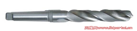

一个圆柱插入一个孔里面它就能够自锁不能随意往外抽?有设计过这种机构吗?, |$ M/ m7 Z4 f; d" w

发表于 2018-8-9 14:36:23 | 显示全部楼层 来自: 中国香港
拔模即可5 g9 ~6 R" F/ W9 T8 R) W9 e
6360546746082545329688533[1].jpg ) h8 k  d8 A* p. G; B; J; n' U
% t/ {# g% O; K; E$ |( c- Q8 ~
发表于 2018-8-9 15:52:56 | 显示全部楼层 来自: 中国浙江绍兴
这个钻头钻孔是受力刚刚和它搭孔的方向相反,所以是紧的。如果是两个方向受力这个好像就不好了。
