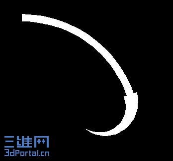

带箭头的圆弧怎么画来着?????????????/

输入PL命令5 f; K1 _$ Q" P
! [! E* r/ H1 m# E0 k% r; G
指定起点:2 q4 [, {% [! Z0 m9 R- Q9 H
当前线宽为 0.0000: Q2 ]! K8 `2 X3 X* D! k% Z* d+ G
指定下一个点或 [圆弧(A)/半宽(H)/长度(L)/放弃(U)/宽度(W)]: w
; [! @% v# L4 ]" `& y# A指定起点宽度 <0.0000>: 3
& O& m0 a/ L+ B2 f- u6 i% b指定端点宽度 <3.0000>:5 f  q" M/ e0 U1 Y; ]
指定下一个点或 [圆弧(A)/半宽(H)/长度(L)/放弃(U)/宽度(W)]: a
5 k" n! }, I8 K) @指定圆弧的端点或
* ^( I5 E' ~, d[角度(A)/圆心(CE)/方向(D)/半宽(H)/直线(L)/半径(R)/第二个点(S)/放弃(U)/宽度(W)]:+ X0 L% A2 i. y+ a. ~
指定圆弧的端点或, ?- t4 V3 c6 Y9 h* B
[角度(A)/圆心(CE)/闭合(CL)/方向(D)/半宽(H)/直线(L)/半径(R)/第二个点(S)/放弃(U)/
5 J' T7 P8 f; X9 }2 h; Y! K宽度(W)]: w
1 n% `  e) |* _$ e, A+ M/ F. l指定起点宽度 <3.0000>: 6
5 X  C" [% k$ ^6 P4 F指定端点宽度 <6.0000>: 02 m7 M8 ^8 s& X. p( Q# R6 U+ B$ G
指定圆弧的端点或
, N0 o5 J' I  o. x# [0 }# M[角度(A)/圆心(CE)/闭合(CL)/方向(D)/半宽(H)/直线(L)/半径(R)/第二个点(S)/放弃(U)/
9 n! ~1 P. B$ M3 B" f- j宽度(W)]:
/ I1 _+ }8 U* k% x" s指定圆弧的端点或& J- K( k; e* {' i8 {
[角度(A)/圆心(CE)/闭合(CL)/方向(D)/半宽(H)/直线(L)/半径(R)/第二个点(S)/放弃(U)/& U% X/ ?4 K& K- Y7 K- W
宽度(W)]:

 楼主| 发表于 2006-11-2 19:38:08 | 显示全部楼层 来自: 中国江苏南京
高!实在是高!二楼真热心人也!谢谢哈!!
发表于 2006-11-3 08:56:54 | 显示全部楼层 来自: 中国江苏常州
不知道楼主是不是需要二楼绘制的效果?一般尺寸标注的圆弧箭头也是直的!

发表于 2006-11-8 16:01:16 | 显示全部楼层 来自: 中国江苏扬州
用引线比较方便...  n  M2 ?9 q! H) j- H6 l+ A
将引线设为样条线就可以了.....

发表于 2006-11-9 12:41:46 | 显示全部楼层 来自: 中国湖北十堰
我的做法大家参考下:直接画出需要的圆弧线段后,用圆弧标注标注角度后炸开,复制圆弧和箭头到你想标识的地方就行了。
